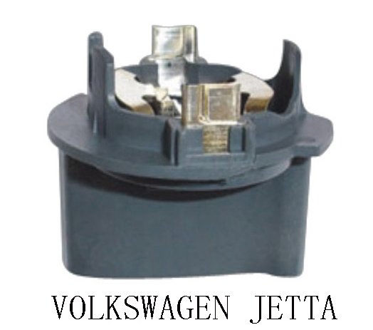

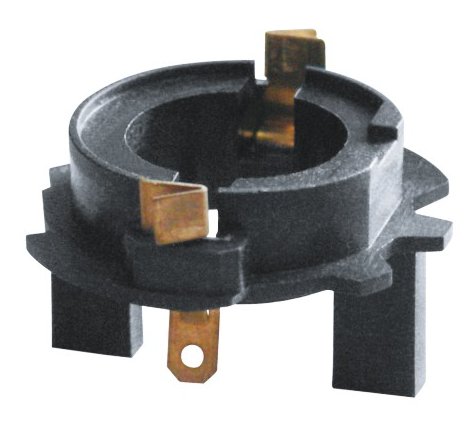

Am tot vazut ca nu va descurcati cu HID kit-urile astea. Adaptorul de care aveti nevoie se numeste HID BASE si este produs de chinezi care va spun eu ca fabrica tot ce exista pe lumea asta chiar daca scrie pe el made in bla bla bla.... Am atasat o poza cu HID BASE si cu cel original....amandoua produse de acelasi producator chinez. Cele originale le fabrica pentru VW iar celelalte pentru producatorii de HID KIT-uri. Singurul lucru care trebuie sa il faci este sa schimbi papucii de la kit din papuc mosh in papuc baba....asa cum vedeti in poza cu HID BASE este un papuc mosh pe adaptor.
