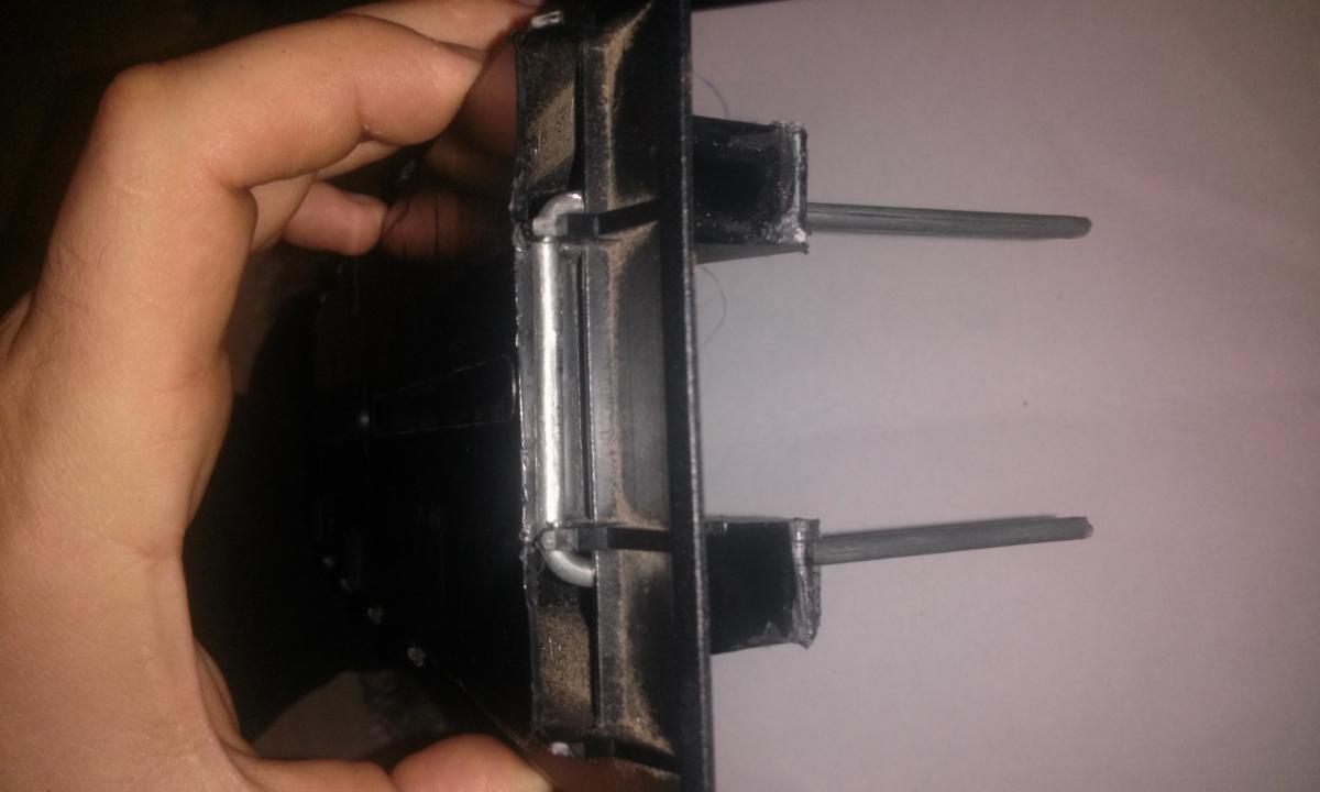

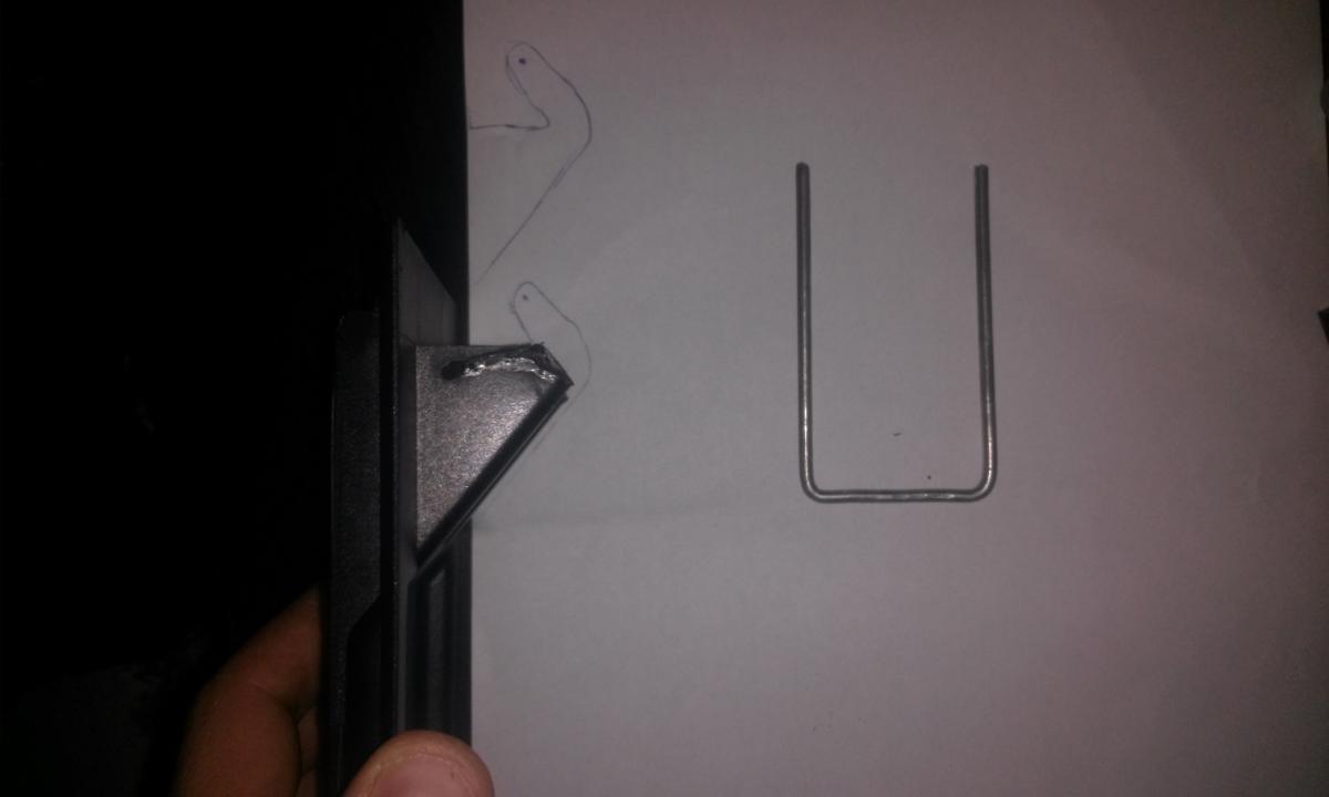

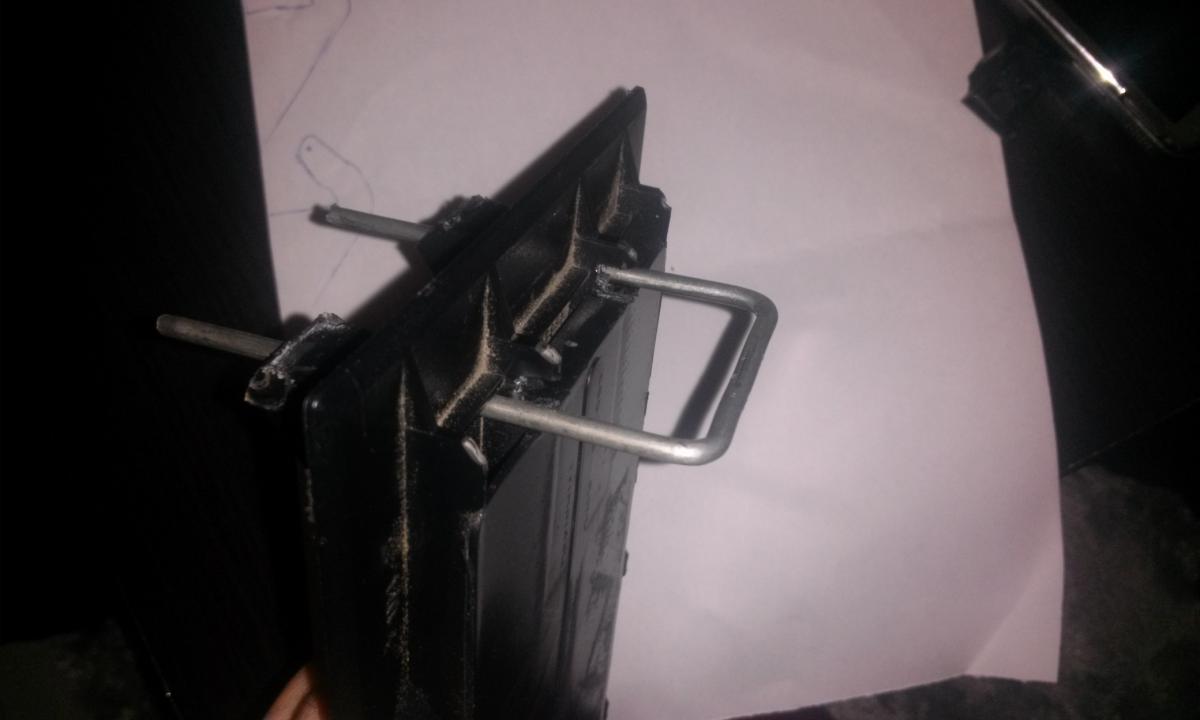

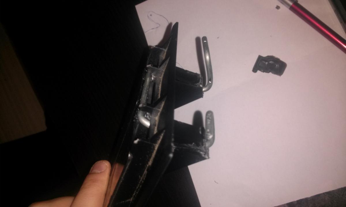

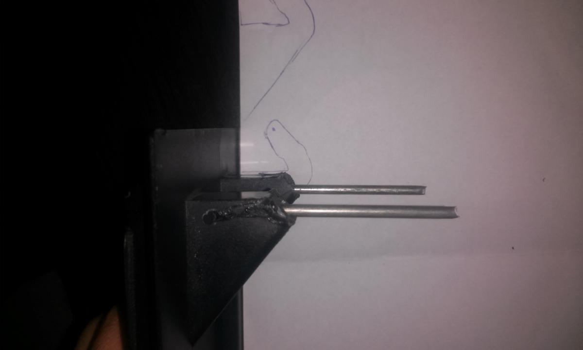

Din lipsa de ... piesa noua originala, second, AM  sau kit de reparatie am facut o "romanizare" a balamalei. E foarte solida, poate inspira si pe altcineva.
post-30734-0-85324800-1419766926_thumb.jpost-30734-0-81951800-1419766930_thumb.jpost-30734-0-95871700-1419766934_thumb.jpost-30734-0-00890900-1419766949_thumb.jpost-30734-0-28956200-1419766963_thumb.jpost-30734-0-66131200-1419767189_thumb.j

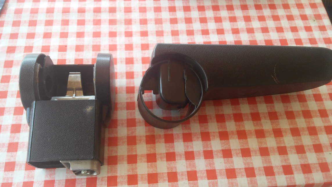

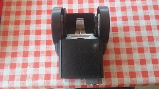

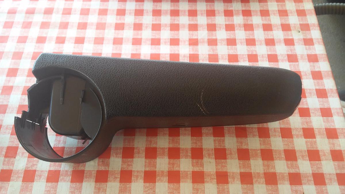

Salutare. Mi s-a rupt partea de plastic a cotierei AM dupa cum se vede. Suportul de prindere este ok si este pe masina. As avea doua variante: vand partea fixa cu sistemul de prindere sau cumpar partea mobila a cotierei. Capacul este ok precum si clapeta de rabatare. Astept variante sau solutii. Multumesc.
post-15914-0-58533200-1422629410_thumb.j
post-15914-0-72523400-1422629444_thumb.j
post-15914-0-35231900-1422629458_thumb.j
Modificat de moldovan
attachicon.gif20141228_112249.jpgattachicon.gif20141228_112309.jpgattachicon.gif20141228_112358.jpgattachicon.gif20141228_113600.jpgattachicon.gif20141228_115652.jpgattachicon.gif20141228_112411.jpg
Pe mine m-a inspirat, multumesc! Am luat o cotiera originala cu un picior rupt de la capac
la pretul de 50 lei, am rezolvat-o cu o sarma de electrod. Un prieten si-a montat o cotiera AM

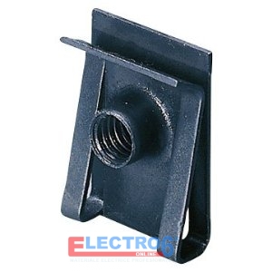

Ai nevoie de asa ceva pentru cele doua suruburi de pe dreapta, probabil acele clipsuri au ramas pe masina la dezmembrari.

Am rezolvat cu piulite normale.Se tine un pic contra cu degetul dedesubt pana prinde filetul dupa care eu am facut o parghie cu surubelnita lata, ca sa tin fixa piulita.Piulitele sunt de 8mm.

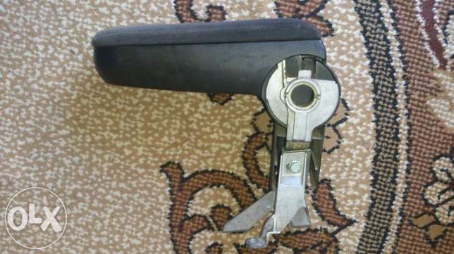

Salutare colegi! Mi-am cumparat si eu cotiera insa suportul cu trei picioare care a venit era de plastic si se misca acum de parca e prinsa cu silicon. Nu stiti de unde pot face rost de un suport metalic?
