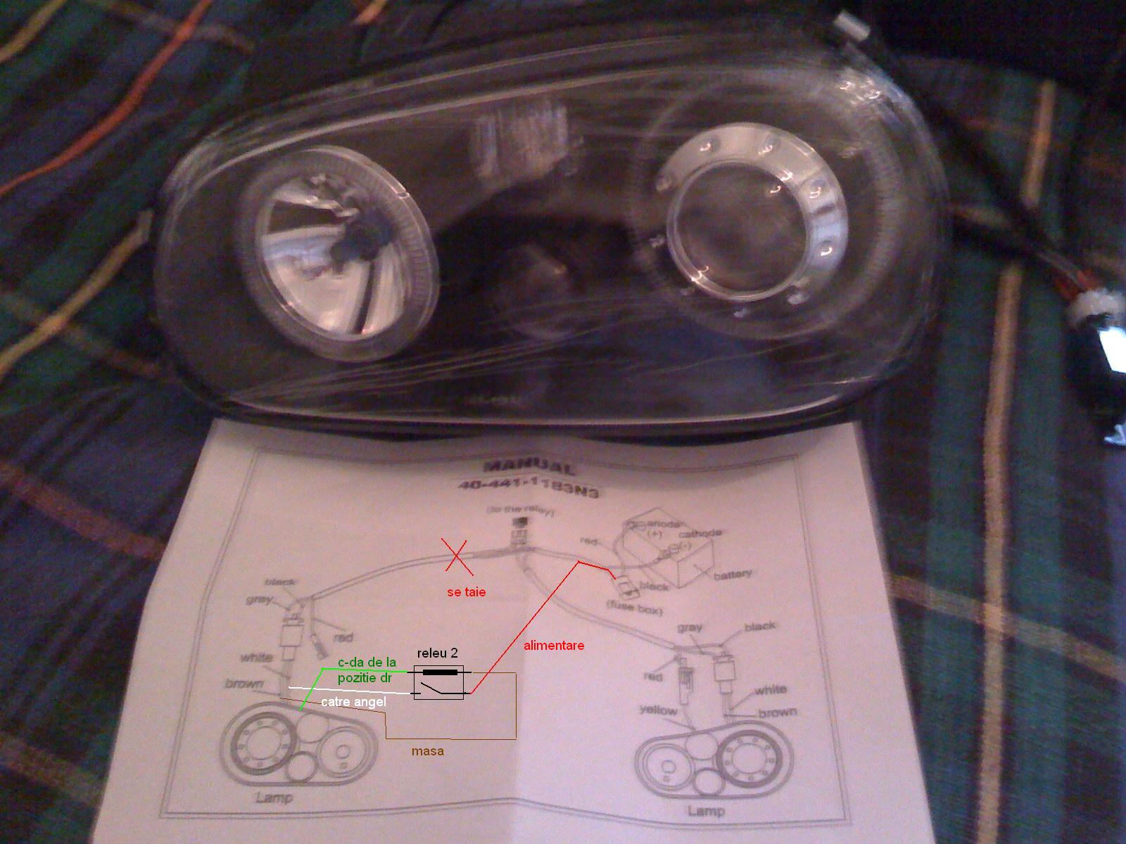

hremus, daca ai putea sa mai detaliezi un pic rezolvarea, cred ca am sa reusesc. Nu sunt un as in electronica, dar din ce ai scris sus nu mi s-a parut greu, numai ca nu pot sa inteleg/localizez siguranta, firul rosu si altele de care vorbesti. O schita ar fi buna, ca un DYU.

alimentarea o iei dupa siguranta care e pe firul care duce la baterie. Firul verde e echivalentul celui galben de pe celalalt far, adica pozitia(pin 10 T10), firul alb duce spre angel, iar firul maro este masa. Ca si releu e bine sa folosesti unul de faza lunga/scurta de Dacie (30A).

Inelele au un consum ceva mai mare decat un bec obisnuit de 5W asa ca s-a recurs la varianta cu releu pentru a nu suprasolicita instalatia.
Merge brici si nu e greu, ms mult hremus

salut, mi-am luat si eu un set de faruri cu lupe si angel eyes. dar eu nu am nici un kit de instalare si nici un releu sau altceva. la spatele farului am mufa clasica de G4 si inca 2 mufe, una cu 2 fire si una cu 3 fire parca, pot folosi si eu schema postata de hremus? multumesc
(farurile seamana exact cam cu cele din poza cu schema)
la farurile mele nu am decat mufa standard nu mai am nimic altceva.. doar am pus mufa si au mers fara nici o adaptare.
