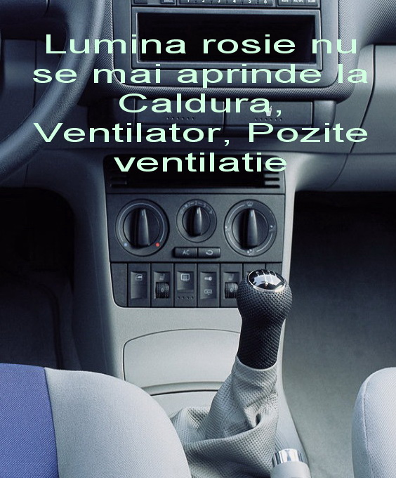

Salut, si eu am aceasi problema, nu mai merge iluminarea, dar doar de la cele mentionate in poza (caldura, ventialator, pozitie). Poti sa imi explici cum sa il dau jos si daca se poate scgimba becu. Am incercat da....
Mersi

tragi tare de el si iese afara. Dupa aia trebuie sa scoti cumva becul (cu o pensea sau cu un bat, lipesti batul de bec cu superglue si dupa ce se usuca tragi).
Nu e mare scofala
Sal, e f simplu de scos ledul : tragi afara butonul cu treptele de ventilatie , acolo cu un patent sau cu un furtunas scoti ledul pe care il inlocuiesti
