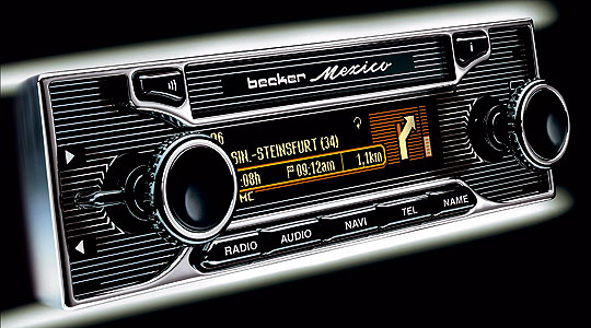

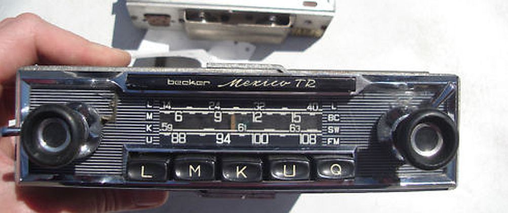

Schimb : ofer multe radiouri vechi pt.un radio de Mercedes in stare buna(tehnic-estetic). Musai sa fie stereo .Preferabil un Becker Mexico dar sint sensibil si la alte modele .

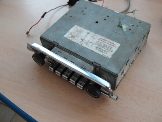

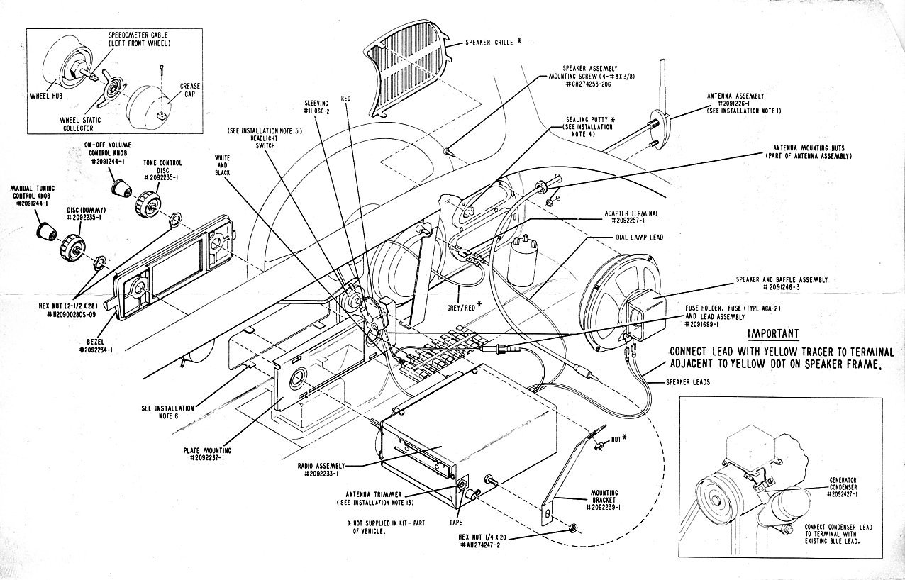

cum se poate monta corect acest tip de radio pe broasca?
iti trebuie un fel de placa ce "dubleaza" fata de radio, (si se prinde in piciorusele de tabla ce in mod normal prindeau placa "blank" de radio )ce asigura prinderea in bord, precum si o brida intre spatele radio-ului si prinderea pt. motorasul de stergator.
Ca aici: http://www.thesamba.com/vw/archives/manuals/sapphireI_6_62/page4.jpg
Eu am improvizat chestiile astea, putin altfel, dar cu aceiasi functionalitate. Depinde de imaginatia fiecaruia.
Modificat de Komissar
eu il am prins doar in acea brida (incercuita cu rosu).modelezi brida pana vine bine, nu vibreaza, nu se misca, sta la locu lui cum trebuie pe bord....
la partea montare fata, butoane e exact ca al tau

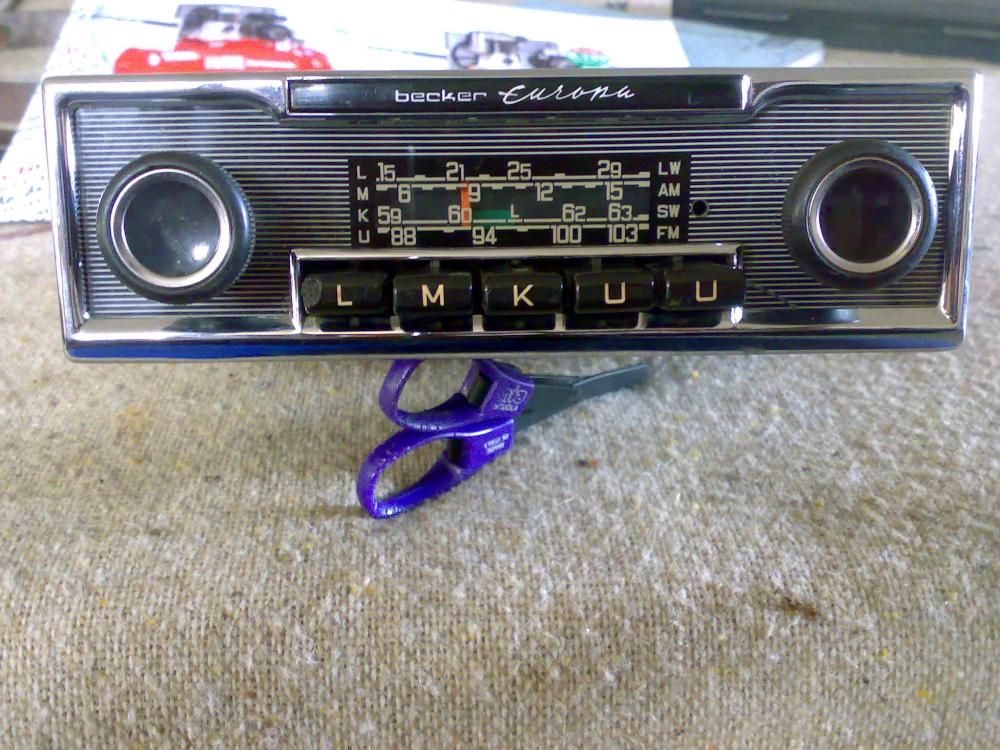

Stie cineva cum se regleaza memoriile unui Europa ? Modelul din fotografie .

Tragi afara butonul de FM,misti scala pe ce post vrei,-sa se auda bine- si apoi impingi butonul la loc.Memoria ramane.
Tot asa cu restul butoanelor.

Ei bine,nu . Asa stiam si eu dar nu functioneaza algoritmul . O fi mecanica stricata ? Cind apas pe butoane,acul "sare"la o frecventa memorata anterior pe care insa nu stiu sau nu pot sa o modific .
Eu am unul exact de asta, si asa functioneaza memoriile.O fi ceva probleme cu al tau
La toate "europele" precum si la blaupunkte, memoriile mecanice fuctioneaza astfel:
Apesi butonul pe frecventa dorita, cauti postul, tragi afara "de tot" :lol:butonul apasat maiinainte si il apesi din nou la loc ( cand il tragi afara sare de postul prins anterior, cand il bagi la loc sare pe postul nou gasit ). CaCam asa se procedeaza!
