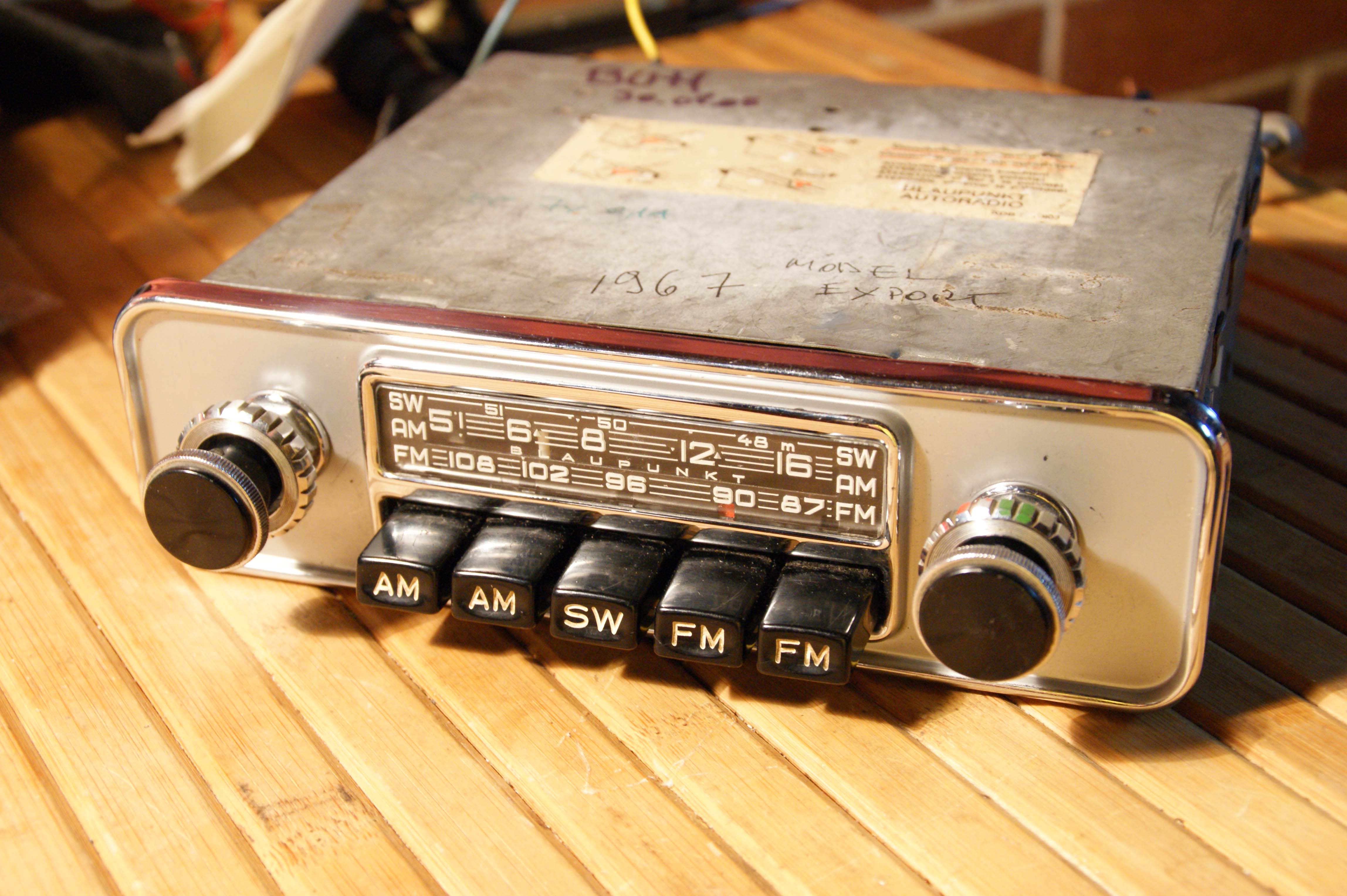

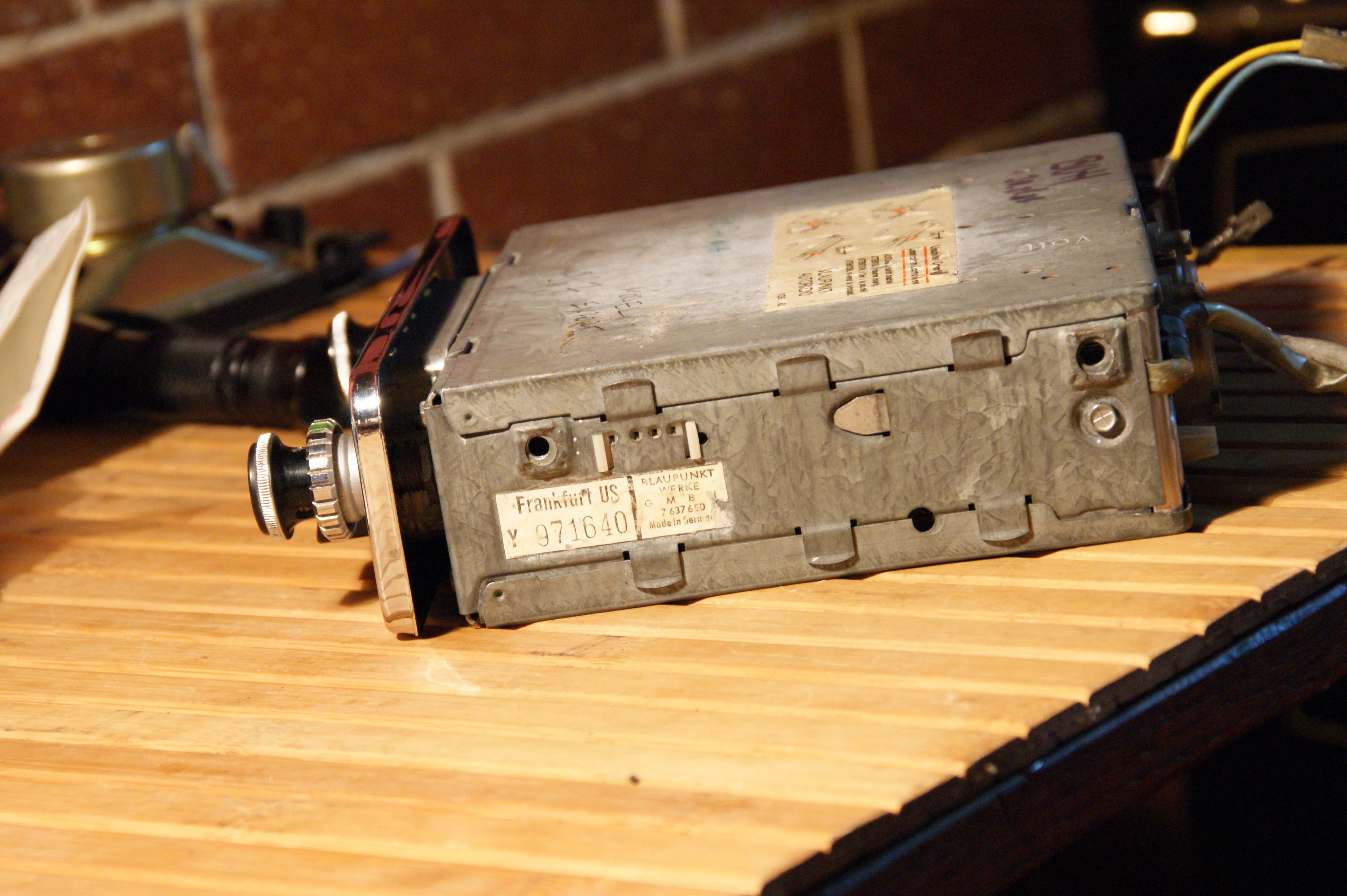

frati intr-ale suferintei Oldradio!! Pentru a finaliza restaurarea radioului Blaupunkt Frankfurt US 1967, care va fi pus , in final, pe Brosky, as avea nevoie de doi tranzistori finali AD 148. Care aveti ( prin colectia de antichitati, sunt pe germaniu) si va prisoseste dati-mi de stire pe mess sau PM. multumesc

Finalii nu aveau nimica. Puscase un cond pe care l-am inlocuit si acum merge de trazneste!! :D
Asta va fi "scula" finala de pe Brosky

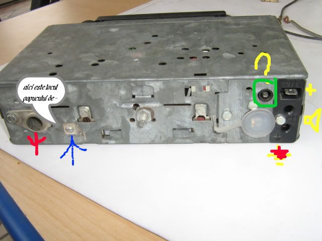

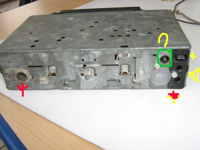

unde se leaga difuzorul la radioul asta?
ce rol are mufa insemnata cu verde?
e simplu...
plus la plus, - pe carcasa in surubul central cu piulita M6.
difuzorul in cele 2 mufe din dreapta tu ai pus un difuzor cu galben,
antena in gaura de banana de antena.
daca nu ma insel mufa verde era ptr masinile cu antena automata care se ridica la pornirea radioului... sper sa nu ma insel.
mufa alba DIN e ptr legat mp3 la el. sau orice auxiliar pe mufa jack. atentie ca daca e scos capacul alb nu vei mai auzi nimic in boxa pe radio.
Modificat de Fikat
si semnul de pamantare, de sub gaura din dreapta jos?
  Fikat a scris:
- are loc pentru papuc

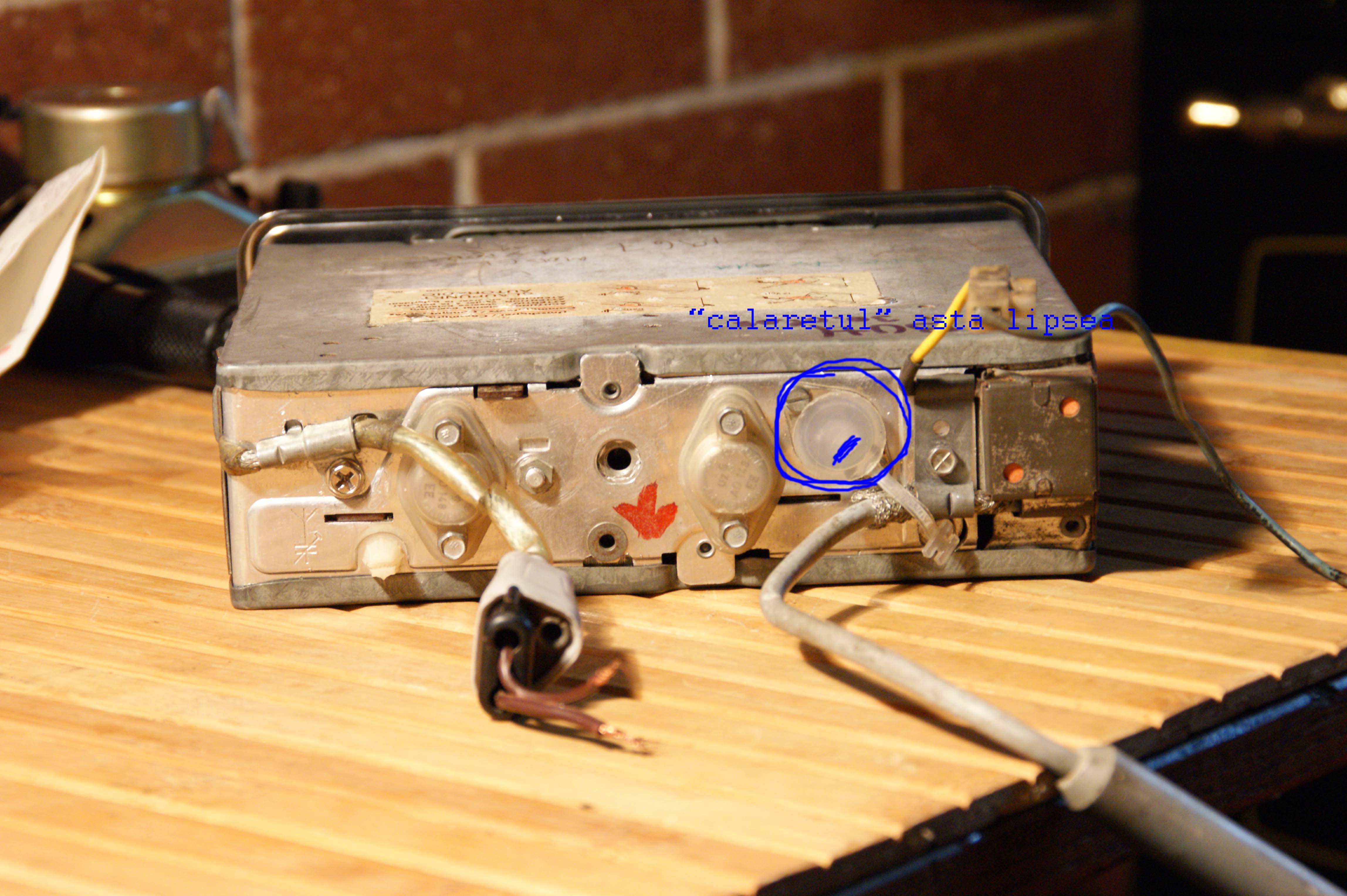

stiu de capacul alb, cel cu "calaret", care i-a facut probleme lui Soryn
semnul de masa nu e ptr capacul de plastic. masa e ptr carcasa pe surubul central cu piulitza.
  Fikat a scris:
Papucul ala e pentru antena electrica.
Masa e la carcasa. :D
