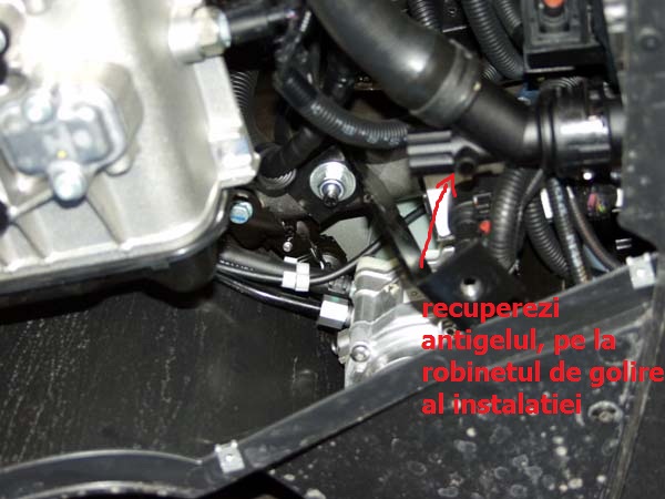

Dar robinetul de scurgere e exact sub masca din fata,sub radiator nu ?
Eu vreau sa pun dupa ce schimb termocontactul ala,alt antigel ''nou''. Cati litri de concentrat trebuie si cate de apa,daca imi poti spune.
Da. In imaginea 1 se vede robinetul de golire.

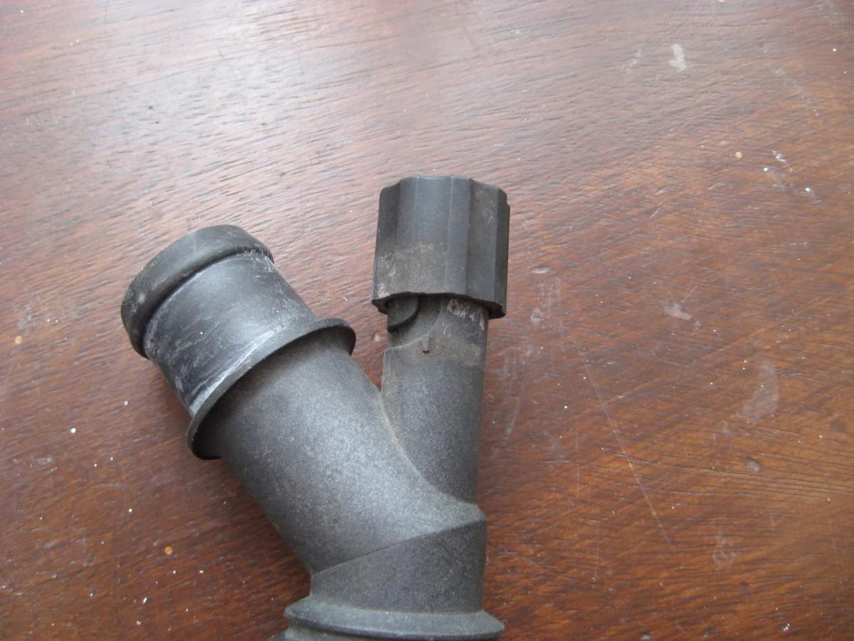

Am sa postez o imagine doar cu robinetul, sper sa te ajute.
3 l concentrat + 2 l apa distilata, sau gasesti G12 gata preparat, cum doresti tu...
