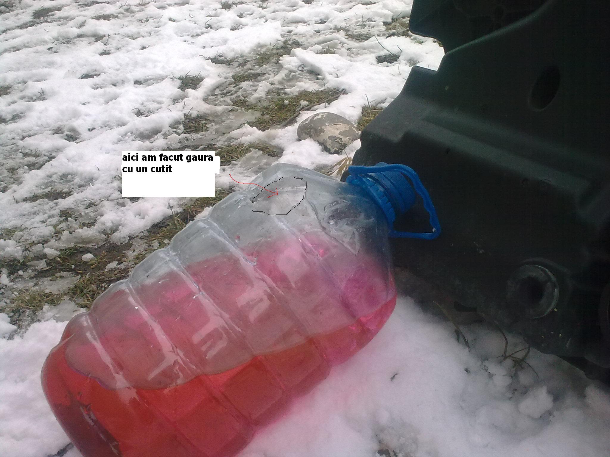

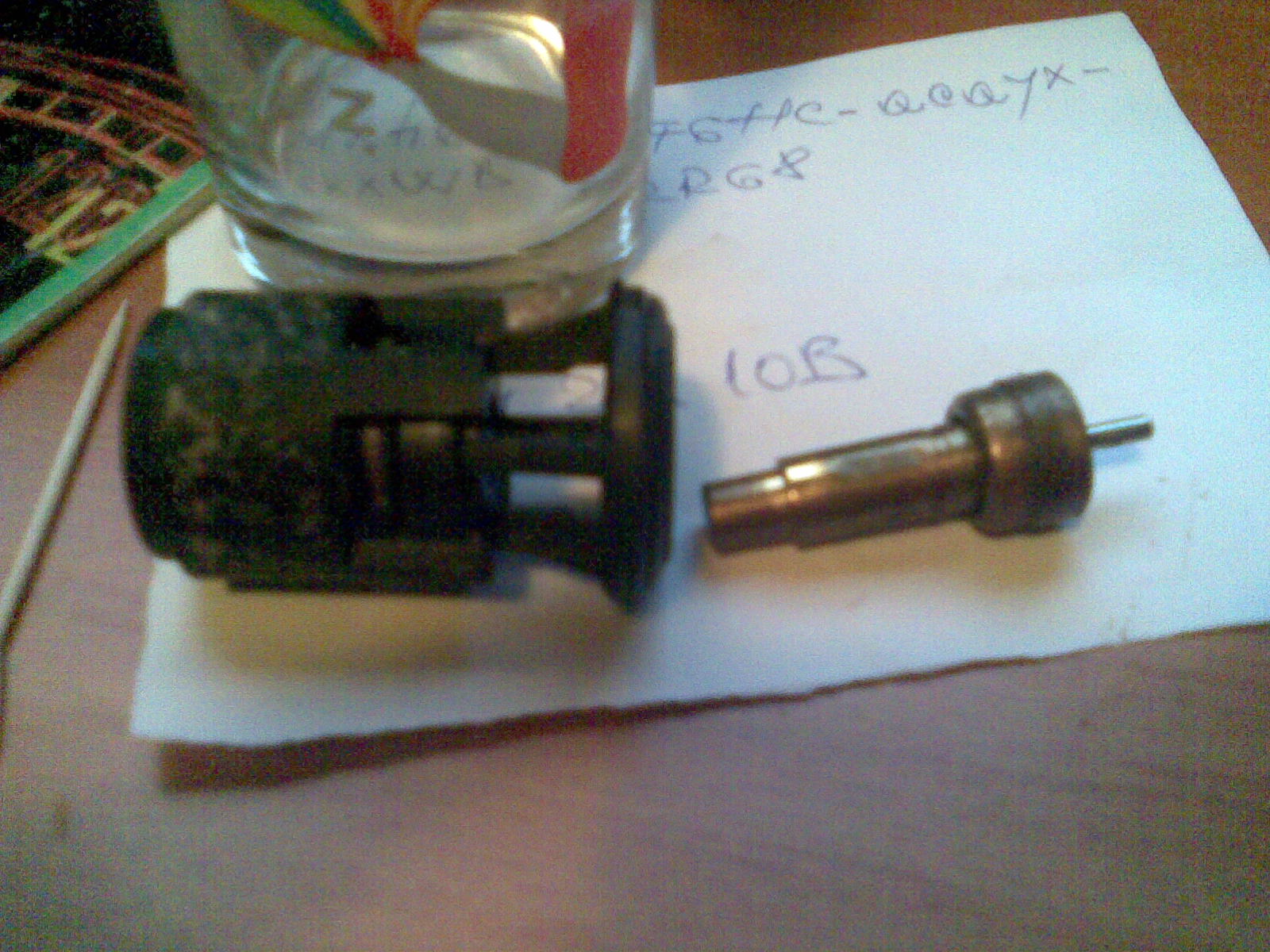

azi am schimbat termostatul, operatiunea s-a incheiat cu succes, am recuperat antigelul din borcan (~1 litru), am pierdut ~1,5 litri, termostatul de pe masina e atat de noname incat nu are inscriptionat nici macar un caracter, cel nou are stantata pana si temperatura de lucru, desta nu stiu cat de original a fost termostatul vechi care dupa cum se vede in poza sta cam dezbinat, asta sa fie defectul?

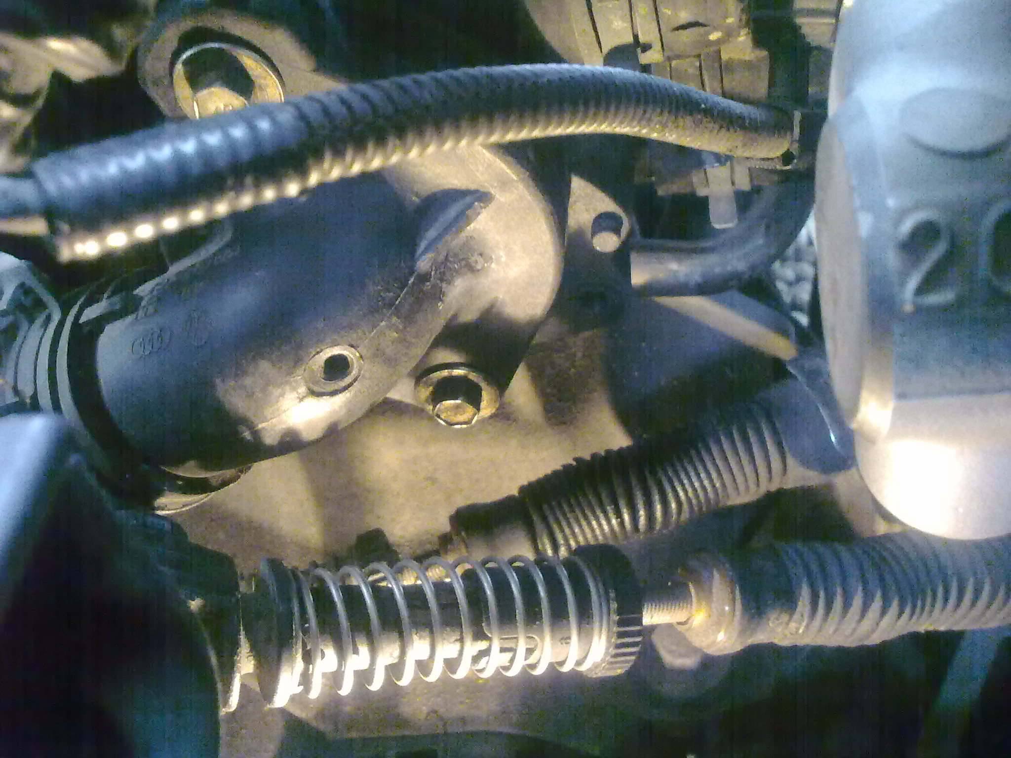

Revin cu noutati. Mi-am cumparat zilele trecute termostat Wahler (48 ron) Azi am avut ceva timp si m-am hotarat sa-l montez.Am desfacut cele doua suruburi, am indepartat cotul si... surpriza: nu era nici un termostat vechi! L-am montat pe cel nou dar ceva tot imi pare suspect. Am pornit motorul si dupa 15 min. acul de la apa a ajuns la90 grade (cu motorul la relanti) Afara erau 5 grade C. Am facut cateva ture prin cartier si acul a ramas tot la 90 grade. Totusi, cand acul era pe la 45 grade am pus mana pe furtunele de la radiator si ambele erau calde. Am sa fac o verificare la un drum mai lung sa vad cum se comporta noul termostat.
Am demontat din nou termostatul,se pare ca nu l-am pus bine prima data.In corpul distribuitorului de agent de racire exista un locas in care intra o parte a termostatului(cea cu arcul) iar in cotul in care este cuplat furtunul de la returul radiatorului intra partea cu tija care se deschide la 87 grade C. Trebuie sa fie intrat perfect termostatul in ambele locasuri, altfel nu o sa inchida perfect,cum de altfel am patit si eu prima data.E destul de greu de montat corect mai ales din cauza parghiei de la cutia de viteze.Antigel am pierdut foarte putin,pana la 100 ml,deoarece l-am golit inainte pe la robinetul din stanga jos al radiatorului (cum te uiti dinspre volan), intr-un pet de 5 litri la care i-am facut o gaura laterala ca sa incapa sub masina.Aerisirea se face singura,complectand ulterior cu antigel cat este nevoie. Am folosit o cheie tubulara de 8 cu clichet, dar s-ar putea, cred, si cu o cheie fixa de 8.Acuma nu se mai icalzeste furtunul de retur de la radiatorul mare, iar acul sta la 90 grade idiferent de turatia ventilatorului de incalzire sau viteza de deplasare.
post-66179-0-79625700-1299516075_thumb.j
post-66179-0-39286500-1299516104_thumb.j

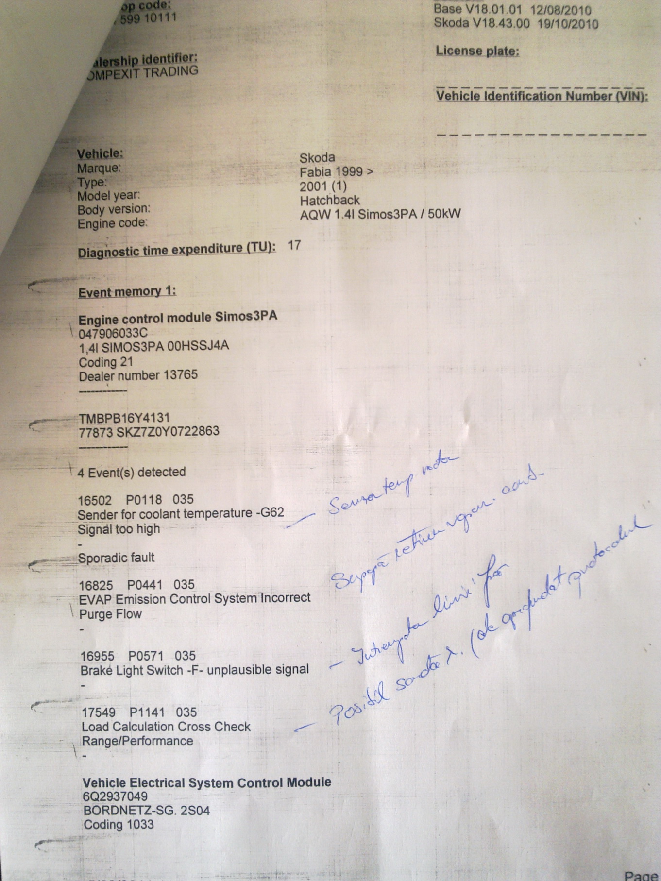

Salut tuturor! Eu am ceva problema la Fabia mea, motor 1.4 benzina 50 Kw AQW, din 2001. Senzorul de temperatura nu merge de mult timp, adica cred ca senzorul ii problema. Dupa prima pornire a motorului nu se misca acul de la indicatorul de temperatura, insa intre timp apa se incalzeste si masina se comporta normal, nu soate fum sau ceva de ganu, nu ii super cald motorul daca deschid capota, ci normal. Am fost si la service, mi-a facut o diagnoza, daca imi permiteti postez si poza. Bine mai am langa aia alte probleme, dar la asta referitor la senzor, vreau sa intreb oare cat de grava e situatia? Mentionez ca dupa ce opresc motorul, si il pornesc din nou, acul sare imediat la temperatura la care este, si dupa ce se incalzeste, se opreste in mijloc. Daca umblu cu ea pe serpentine, sau o fortez, nu se misca acul mai departe deloc, deci spre temperaturi mai mari. Iar in timpul mersului dupa ce acul s-a incadratla mijloc, nu mai coboara de acolo spre stanga. Oare merita sa-l schimb sau nu? masina are 172.000 km, dupa ce o platesc integral la cumnatul, vreau s-o vand, peste un an, cam asa. Iar inca ceva, in poza se vede la diagnostic, ca scrie ceva "Sporadic fault" la evenimentul asta cu senzor, deci care inseamna ca ceva problema intamplatoare. Msi!

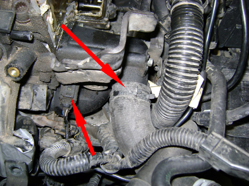

Sageata de sus, acolo e carcasa termostatului, trebuie sa desfaci cele doua suruburi, pentru a avea acces la el.
post-25544-0-36771600-1318528095_thumb.j
Modificat de carmina
sigur nu ai gresit motorul? ma uit de 5 min la poza si nu seamana cu nimic de pe masina mea
Motorul este de pe un ww, aproape identic, dar am pus poza ca sa ai idee, cam unde este amplasat termostatul, sau mai simplu, dai jos capacul de pe motor, si te uiti sub bobina de inductie in jos, n-ai cum sa nu vezi acel furtun care duce exact ca in poza la termostat. Ca sa stai linistit, stiu despre ce motor vorbesti, banuiesc ca de asta:
post-25544-0-13484300-1318608844_thumb.j
