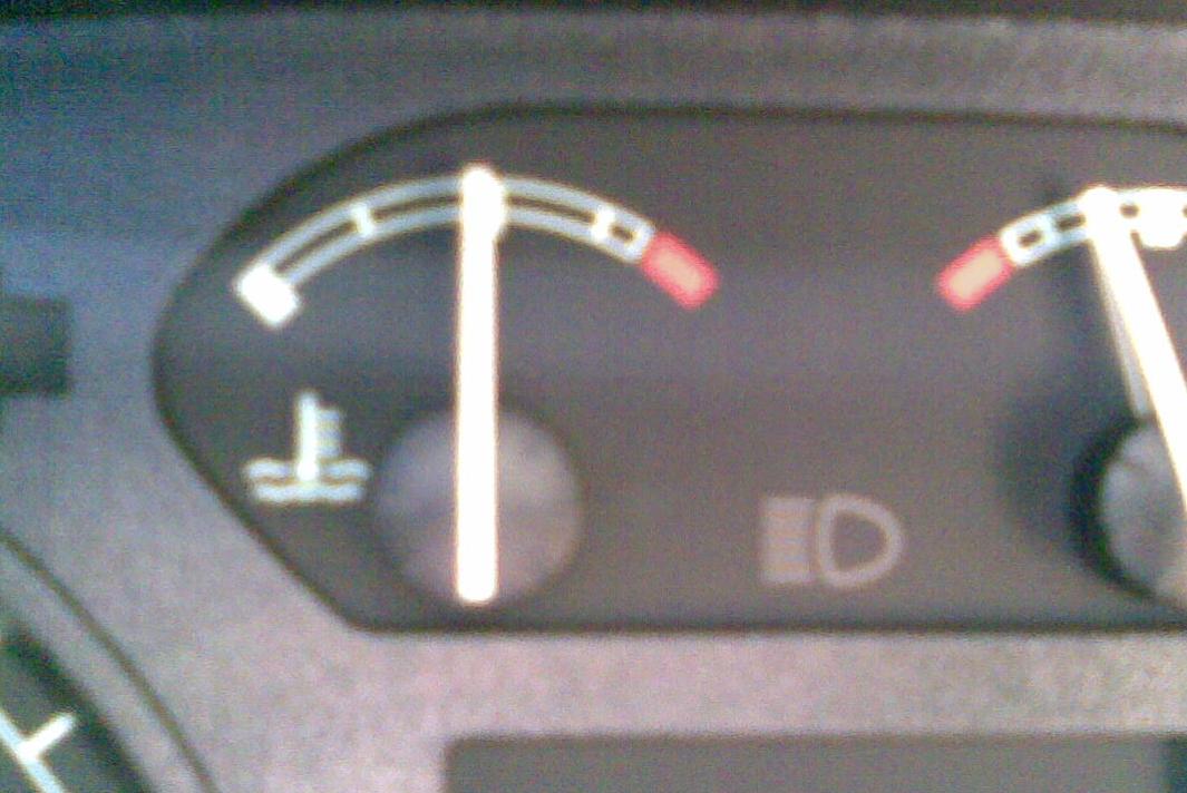

la mers exterior temperatura urca pana la prima linie (prima poza) post-75511-1287740090_thumb.jpg

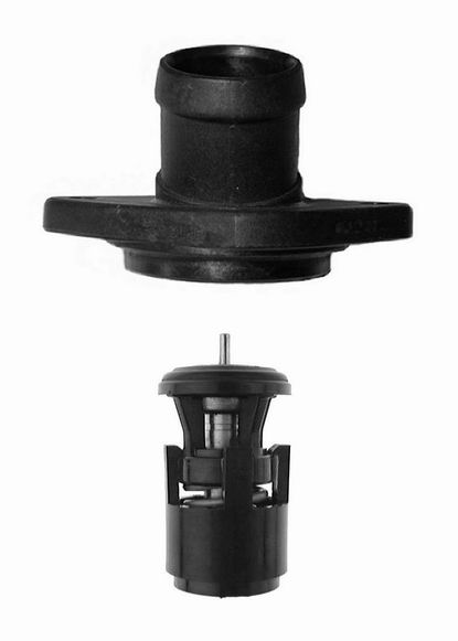

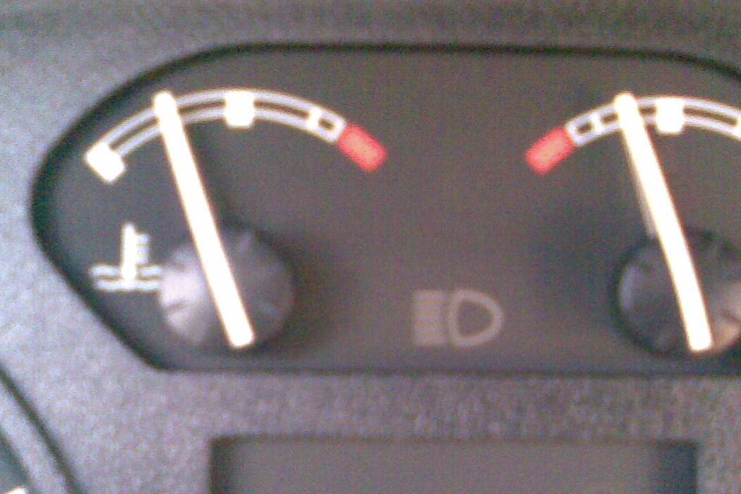

daca stau prin oras idicatorul ajunge pe linia de mijloc care e mai ingrosata, banuiesc ca acolo e 90 de grade (poza 2) post-75511-1287740102_thumb.jpg
din cat am citit pana acum ar fi de vina termostatul,
problema principala e daca si la tipul meu de motor AUB (16v) e problema cu capacul termostatului la care se rup acele urechi de plastic? sau defectul nu se poate detecta la o simpla inspectie vizuala si trebuie verificat termostatul daca lucreaza in intervalul de temperatura specificat ori inlocuit fara verificare

L.E. pozele sunt facute ieri dupamasa cand nu era prea rece afara, si fara ca incalzirea sa fie pornita (comutatorul de caldura dat pe rece)

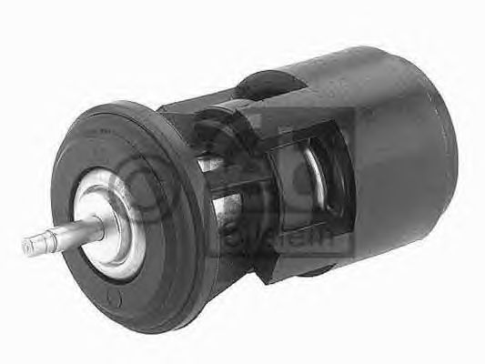

am gasit la un magazin modelul de termostat care se potriveste la AUB, are codul 032 121 110B, si arata precum in pozele atasate
din ce observ nu prea are rost sa comand si capacul acestuia, din poze reiese ca nu are ce sa se stice la capac, doar termostatul cred ca nu-si face treba la mine
voi ce parere aveti, sa iau si capacul sau nu?
din ce am citit pana acuma termostatul cu acest cod lucreazala 87 grade, e corecta temperatura pentru motorul AUB?

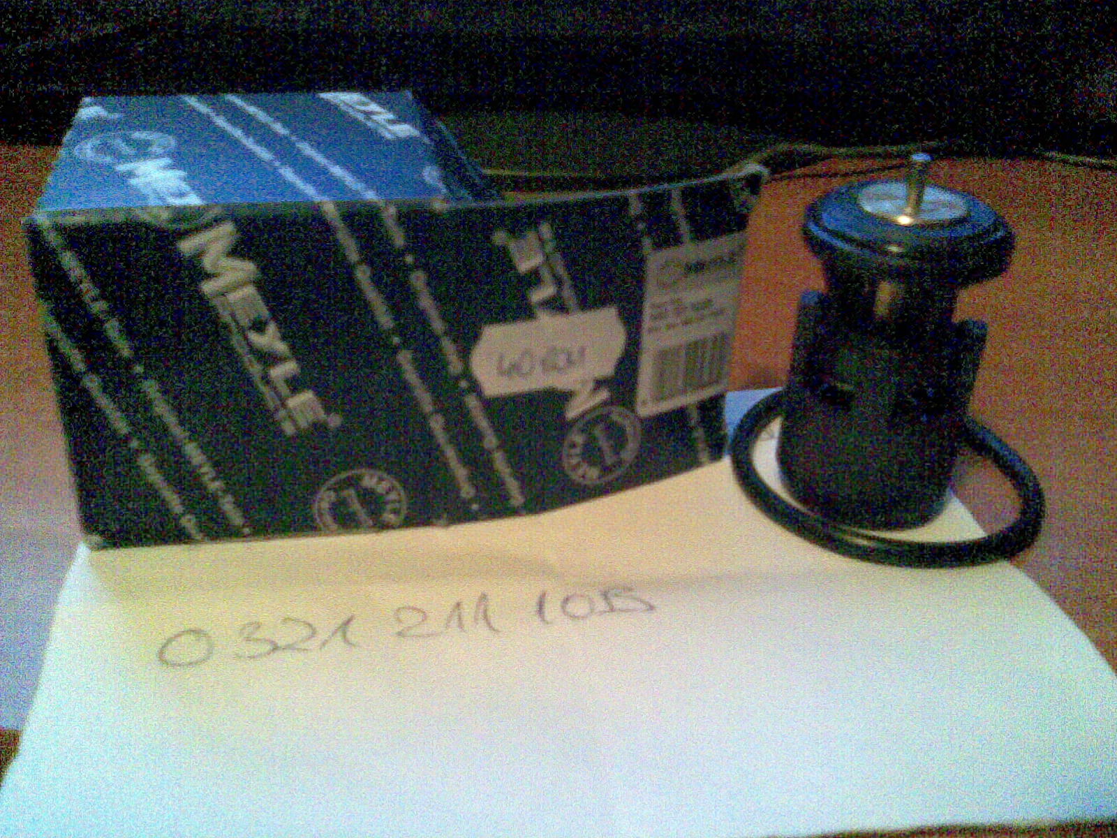

azi am fost la un magazin din apropiere sa-mi comand termostatul pentru AUA/AUB cod 032121110B, aveau pe stoc ceva cu 30 de lei si Meyle nemtesc (cod echivalent 1001211025) cu 40 de lei pe care l-am si cumparat (are si O-ring pentru capac), acum stau in cumpana daca sa-l schimb eu fiindca mi se pare simplu si nu cred ca ar fi dificil incat sa nu reusesc, voi ce zice-ti?
sau sa astept pe saptamana viitoare cand ma poate primi mecanicul meu ca sa nu pierd garantia de 2 ani (poate daca va fi nevoie pot sa rezolv o factura de montaj pentru garantie dar nu vreau sa ma gandesc ca o sa am probleme)
nu stie nimeni daca sunt bune termostatele Meyle sau mai fac probleme?
