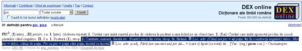

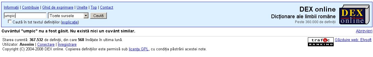

cat despre stilul tau de a scrie....
  jhonskoda a scris:
Am avut un drum pana la Dragasani si am cu 50 km/h (media).....
- te intreb: esti flamand ?
Ti-am atasat si doua imagini din care sa tragi tu concluziile.
Din respect pentru ceilalti scrie corect. De ce sa facem noi puzzle ?
