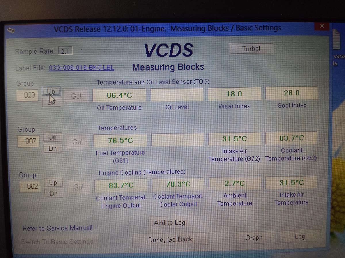

Montai azi termostat nou si deschide la 84.Cel vechi deschidea la 70 deci CLAR,este defect ! Problema e,cata forja ii dadui, antigelul nu urca peste 85(monitorizat in mers tot timpul cu VCDS-ul).De ce nu ajunge in VCDS la 90?In bord acul e la "90".Am atasat o poza cu valorile la senzori.
