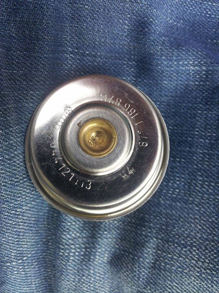

  On 04.12.2014 at 5:01, C o s m i n a scris:
Schimba termostatul.
Azi am cumparat termostat OEM .Din ce am citit aici majoritatea recomanda OEM.A costat doar 128RON tot cu garnitura .

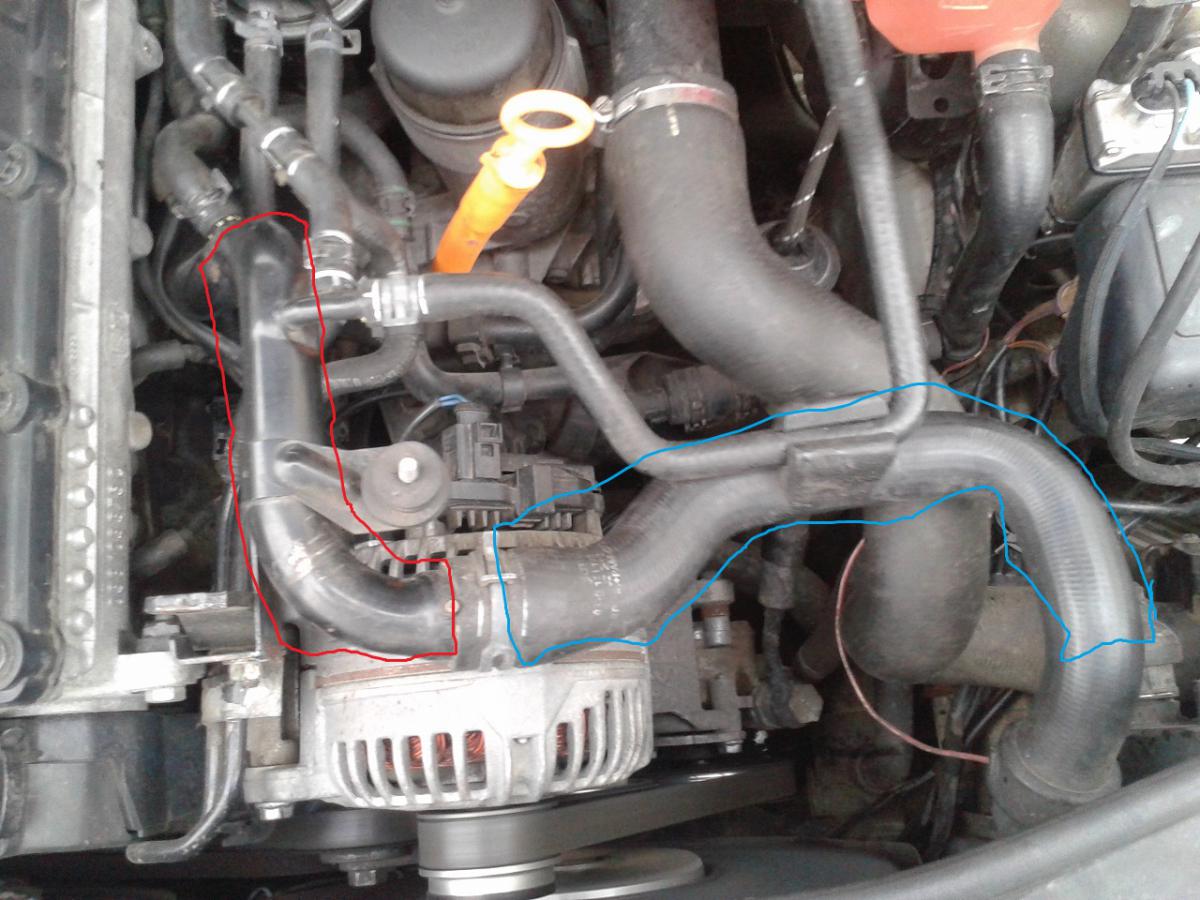

E normal ca bucata metalica de teava incercuita cu rosu sa fie calda si furtunul incercuit cu albastru sa fie rece la o temperatura de 70 de grade conform vcds ?
Astazi am ajuns la 90 de grade dupa care am continuat sa rulez insa mai putin turat  si imediat a inceput sa scada temperatura.
Da, e normal. Apa nu circula prin radiator, deci nu face circuitul ca sa incalzeasca mai departe. Partea marcata cu rosu se incalzeste fiind langa motor. Restul nu.
Si cum spuneam, fa vreo 5-10km DUPA ce apa ajunge la 90 si vezi pe urma daca mai scade.
Multumesc ptr sfaturi, o sa fac o plimbare mai lunga sa vedem ce se intampla.
