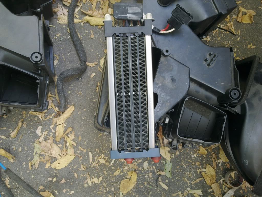

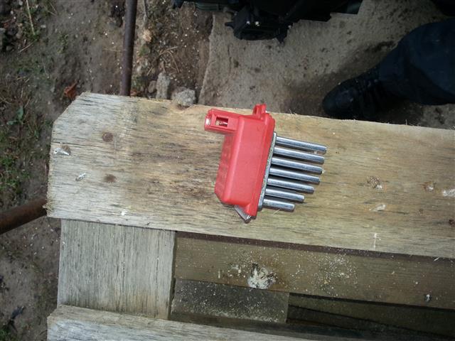

1.Daca imi puteti spune ce sunt aceste 2 piese si ce fac ele,daca au treaba cu PTC?:
post-58309-0-95228100-1412268709_thumb.j     post-58309-0-89429200-1412268716_thumb.j Din poza 2 ma refer la acel radiator sau rezistenta , ce-o fi, nu la aeroterma.
2.As dori o poza cu PTC (auxiliary heat) montat pe Passat B5.5

Sunt radiatoarele de la elementul de comanda al ventilatorului de habitaclu.

Ambele fac acelasi lucru?Am gasit si ptc - ul la mine, ms Bundy
nu... PTC-ul - ceea ce vezi in poza pusa de bundy, este rezistenta auxiliara de incalzire a habitaclului - e ca sa faca cald mai repede, in habitaclu.... parca poza e de la retrofitul facut de mine la B5.
ceea ce ai pus tu in poza, este folosit pentru comanda ventilatorului.... nu face cald.... ci ajuta la functionarea ventilatorului, in functie de comanda data de tine.

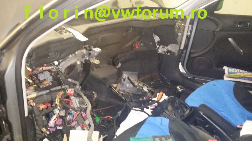

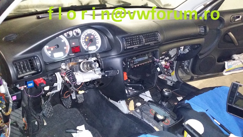

vezi sub placa de sub bord, in stanga volanului, ai un soclu cu doua relee si doua sigurante mari, sub ele.... sunt de la PTC. Ti-am pus o poza (sunt de la retrofit-ul la climatronic pe care l-am facut saptamana trecuta la un Passat) sa te orientezi mai usor
trebuie sa dai jos placa de sub bord - are 4 suruburi.... poate daca scoti capacul de la sigurante, cu ajutorul unei lanterne, le poti vedea.....
