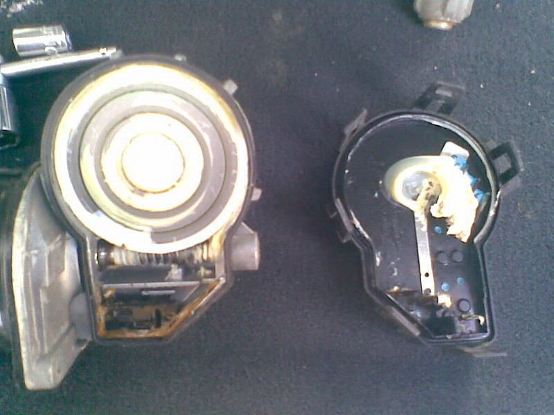

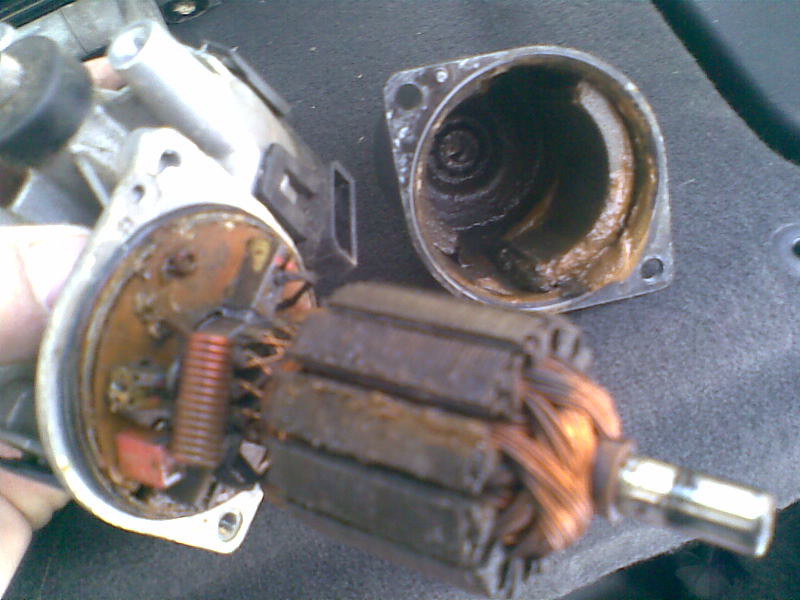

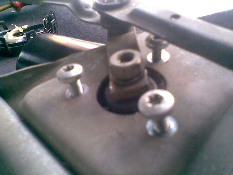

Sa va povestesc patanie... De ceva timp cam de cand a ajuns termometrul la 0 grade am observat ca dimineata nu mai vroiau stergatoarele sa porneasca deloc (ma duceam la intalnirea cu membrii forum vw)... in fine : aseara a inceput sa ninga in Bucuresti, toate bune dar nu au vrut sa porneaca stergatoarele, cam dupa 5 -10 minute invartindu-ma eu pe langa masina intr-un final si-au dat drumul. Pe drum au inceput sa se auda stergatoarele cam cum se auzeau radiourile pe dacie cand bruia motorul, zgomot ca de bruiaj. Bun...Asta este, am mers asa pana la intoarcerea spre casa cand dupa ce au sters cam de 20 de ori au murit de tot si afara ningea. Si scoate nene stergatorul pe geam si sterge cu mana.
Si m-am apucat azi sa desfac ansamblul de stergatoare. Ai nevoie de o cheie de 13 sa dai jos stergatoarele.Dupa asta scoti cu grija plasticele ce acopera baia de la parbriz. Eu cred ca la mine s-a mai umblat deoarece plasticele negre au sub fusta parbrizului cateva gaurele unde veneau (cred eu) niste holdsuruburi prinse pe rama de tabla a baii parbrizului. Cheie de preferabil tubulara de 10 sa desfaci cele 3 suruburi ale ansamblului de stergatoare. Torx de 40 pentru demontarea motorasului si torx de 25 pentru demontarea capacului motorasului (2 suruburi). Ce am gasit in interior rugina si apa.

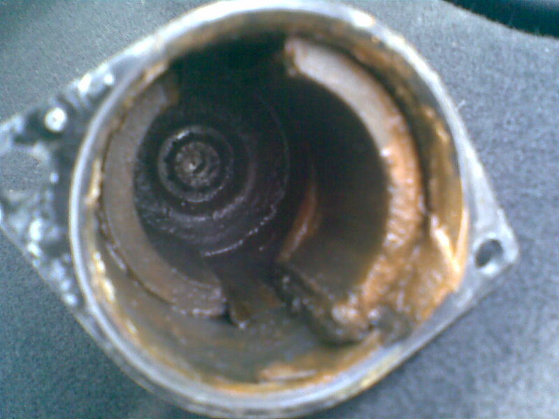

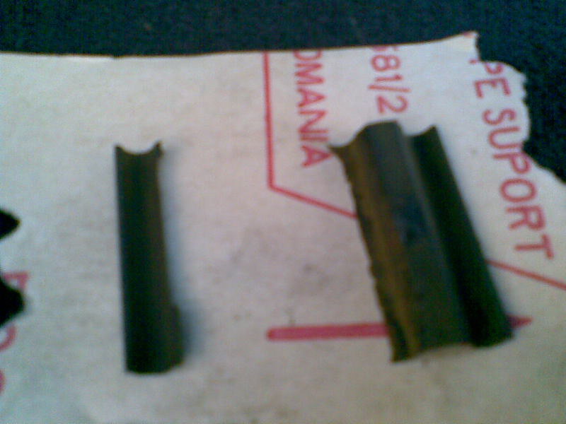

Capacul are in interior 2 magneti permanenti cu 2 tablite ondulate ce cred eu ca ii tine la distanta egala (joaca rol de arc, amortizor), la mine erau ruginite rupte si bucati din ele blocau rotorul, gheata la fel. Dupa ce am curatat am lipit magnetii cu picatura in aceeasi pozitie pentru ca nu aveam acele tablite si fara ele nu mergeau ca am facut proba, am curatit rotorul si colectorul asa cum am reusit si eu. Capacul unde este cupla se desface si el din cleme si iese usor, inauntru la fel apa cu rugina inghetata, acolo sunt contactele ce fac legatura dintre cupla si circuitul de alimentare a motorasului. Montat la loc, facut proba, bucuros ca merge n-am observat dupa ce am pus ansamblul stergatoare ca am montat bratul care vine la axul motorasului cu 180 de grade opus si au inceput stergatoare sa mearga invers de mi s-a indoit si un stergator.
Montarea se face in sens invers demontarii. Am salvat in jur de 250 lei fara manopera. Motoras BOSCH pentru VW s-a sters codul tot invartind capacul in mana inainte sa apuc sa il fotografiez
Aveti si fotografii.

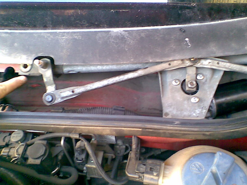

Problema stergatoarelor este arhicunoscuta si bineinteles mi-a aparut si mie. Am mai postat mai demult ca mi se blocau stergatoarele cand eram pe prima pozitie (cu temporizatorul) si a doua, adik mergeau o tura sau doua, dupa care intepeneau. Daca mutam pe pozitia a treia (la viteza maxima) mergeau, si culmea isi reveneau si pt primale 2 pozitii. Dupa un timp iar se blocau si iar trebuie sa dau pe pozitia a treia sa-si revina. Solutia oferita a fost cea de degripare a stergatoarelor, pe care am si urmat-o si surpriza cand am desfacut ansamblul si m-am uitat la cele 2 axe erau pline de vaselina, deloc ruginite. Ansamblul merge perfect, garniturile din cele 2 axe sunt intacte. Am montat la loc cu grija dupa ce am mai completat cu vaselina si din nou acceasi problema, prezentata mai sus, persista cu aceleasi simptome. Ma poate ajuta cineva? A mai intalnit cineva aceasta problema?
Multumesc anticipat.
Tind sa cred ca motorasul e de vina, la fel ca in cazul colegului THE FLYER. Dar din vorbe nu-mi pot da seama daca mecanismul stergatoarelor e de vina sau motorasul. Chiar daca ai scos cele doua axe si zici ca sunt pline de vaselina, nu cumva vaselina era amestecata cu pilitura ? Trebuia sa fi curatat bine axele si lagarele de rotatie si sa ungi din nou cu vaselina grafitata ca sa fii sigur.

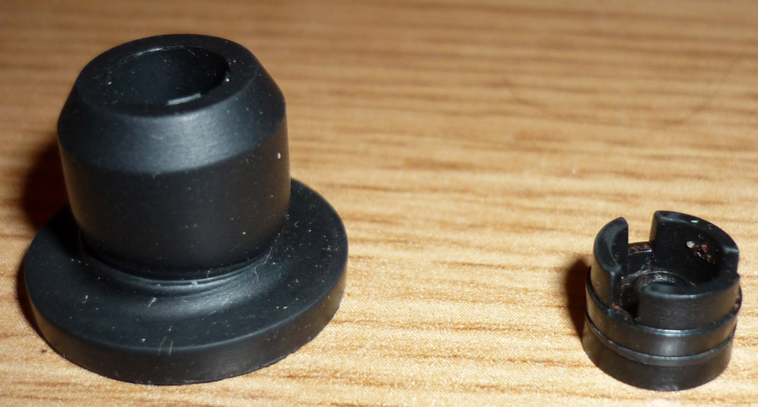

Am desfacut intocmai cum ai zis, am gasit 2 garnituri: cea mare, care ermetizeaza imbinarea dintre pompa si borcan si inca una mica, in interiorul corpului pompei (vine fixata la baza axului motorasului, pe carcasa de plastic). Si din cate imi dau eu seama asta mica pare sa fie problema.
O sa spal bine totul pt ca este plin de rugina de la motoras si luni cel tarziu sper sa fac rost de garnituri sa le schimb pe amandoua.
Sper ca pasii astia de mai-mult-decat-incepator-nepriceput sa le prinda bine si altora :D
Multumesc musc pentru rabdare si explicatii, Inginerule :)
Modificat de mihai01
  mihai01 a scris:
Exact. Aia mica e problema. Inainte de a monta la loc motorasul in pompa asigura-te ca exista etanseitate si nu mai ajunge apa la motoras. Nu folosi vaselina, ataca cauciucul.
