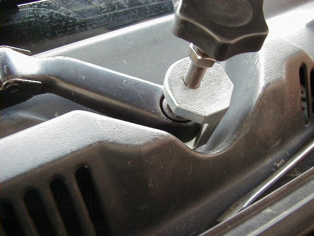

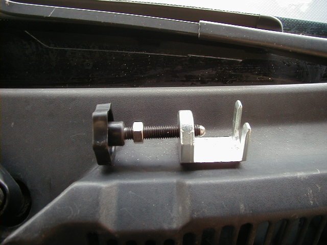

Dzeu cu mila cind incerci sa tragi bratul ala afara (ai nevoie de un divais pe care il vezi la topicul de aici

Cred ca ti-ar fi prins bine o astfel de presa ? :icon_thumright:

Cred ca ti-ar fi prins bine o astfel de presa ? :lol:
Nope :lol:
A mers usor de data asta, probabil au mai avut vaselina de data trecuta; eu le-am mai desfacut cu vreo 3 ani in urma si atunci a fost greu, dar am reusit tot o menghinuta mica, gen caracatita.
Oricum, foarte misto 'scula', este home-made sau ai gasit-o de cumparat?
