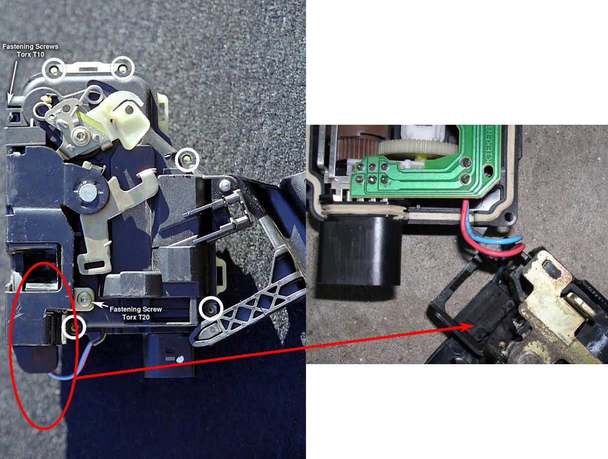

la multi ani tuturor.intr-o dimineata am uitat sa deschid masina din telecomanda inchiderii centralizate si am tras direct de manerul usii soferului, dar usa sa deschis cu toate ca tija era lasata in jos si ledul de langa palpaia intermitent.deci usa nu se blocheaza nici din telecomanda si nici din cheie. tija sta mereu in jos si cand usa e deschisa si cand e inchisa iar ledul se aprinde intermitent cand inchid masina, dar usa ramane deschisa.sa fie broasca defecta? astept parerile voastre si daca se poate rezolva si fara sa schimb broasca.
Motorasul actuatorului se aude ca lucreaza la usa soferului sau doar la celelalte?
Eu cred ca de fapt motorasul de la usa soferului nu lucreaza deloc. Asa se explica si faptul ca usa respectiva merge deschisa normal chiar si cu masina inchisa.
Motorasul cred ca lucreaza dar nu mai sunt bune parghiile din broasca. Daca nu ar lucra moturasul calc de confort nu ar primi feedback de safe si nu ar aprinde ledul rosu SAFE.
subscriu la ce spune al bundy in legatura cu parghiile.in broasca, in partea electrica sunt tijele albe care au corespondent tija aceea care spui tu ca este coborata mereu.este rupt un tumburus de plastic care intra in urechea parghiei antrenate de motoras,si nu mai blocheaza cand primeste comanda.
@al bundy,daca ai niste fotografii cu broasca in interior sa indicam exact buba ar fi super,eu am tot cautat,nu am nimic din pacate:(
in prima fotografie,ce am incercuit are corespondent pe verso un brat cu un tumburus care intra in locasul din poza a doua(unde am incercuit).demonteaza broasca si verifica integritatea acelui tumburus. de asemenea in prima fotografie se vede ca unde am incercuit este o tija de metal care iese in afara.acea tija intra in partea mecanica a broastei intr-o oreche.verifica ca nu cumva sa se fi deplasat tija din ureche.
