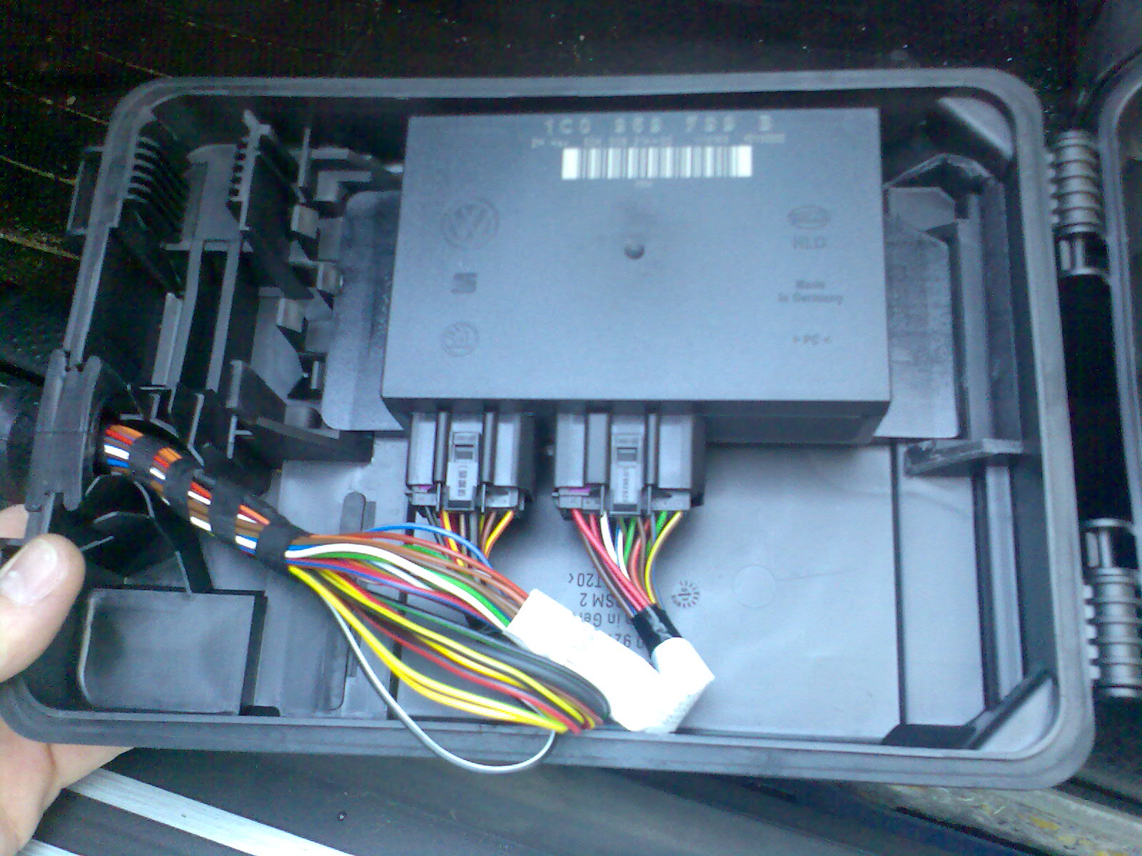

Cea de parasolar ar trebui sa nu fie afectata decat cand rabatezi parasolarul in sus. Nu are treaba cu usa. Lampa de la parasolar are plus continuu, chair acelasi plus care il iau plafoniera din fata si cele spate stanga -dreapta atunci cand apesi butoanele sa stea aprinse ...pe pozitia ON. Eu banuiesc niste apa pe la modulul de convenienta .... care e sub mocheta la sofer. Deci clar...lumina la parasolar e independenta de usi daca sunt sau nu deschise !

subscriu la cele spuse de vicius.luminile din parasolar nu au nicio legatura cu deschisul/inchisul portierelor.eu cand am avut apa in modulul de confort(cel aratat de vicius in poze) imi facea figuri de genul asta,si asta pentru ca apa actionase asupra circuitelor si practic toate lipiturile din modul oxidasera si se unisera,in cele din urma fiind nevoit sa schimb modulul.

Am uitat sa scriu mai sus, cutia la modelul meu(2003) e etansa iar gatul ala de cauciuc prin care trec firele ce ies din modulul de convenienta este umplut cu silicon sa nu intre apa pe langa fire. Probabil stiau ca au probleme cu apa si au remediat ulterior prin aceasta metoda. Dar daca apesi cutia la mijloc se aude cum fasaie aerul ce iese din ea. Oricum trebuie sa fie multa apa sa intre la modul asa cum e acum la mine. Pe langa faptul ca au umplut acel gat de cauciuc cu silicon, au tras si absolut toate firele necesare de la toti pinii ce ies din modulul de convenienta(de la T15 si T23). Astfel ca toate firele asa iesit duc la conectorii din stalpii laterali chiar daca nu au toate optiunile montate. De exemplu la mine firele de plafoniere cu senzori volumetrici ajung in conectorul din stalpul stanga, dar nu se continua ca am plafoniere normale. :icon_thumright:
