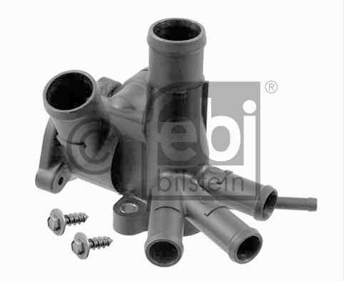

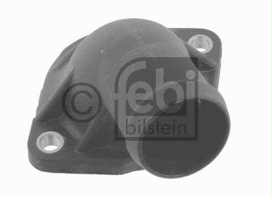

Am schimbat mai multe garnituri si tot imi curge pe la termostat (golf 3 ABU) . Ce pot sa i mai fac ? Cu silicon nu tine ?
e posibil ca flansa termostatului sa fie deformata sau ansamblul de care se prinde ea.Sper ca te-ai uitat bine la toate furtunele sa nu piarda si sa se prelinga pe langa ele...
post-64586-0-54751700-1321097176_thumb.j
post-64586-0-92169600-1321097185_thumb.j
Poti pune silicon din ala de temperatura,se gaseste la magazinele auto,si la mine picura pe la flansa aiade la termostat si am pus silicon si nu am avut probleme,de preferat sa ei de culoare neagra ca nu sa se vada urat,
salut.am o problema daca ma puteti ajuta ...miam schimbat termostatul ,,,,cel vechi era ci deschidere la 84 iar cel nou pe care lam pus ieri e cu deschidere la 87......credeti ca o sa am probleme?am fost nevoit sa pun de 87 nu aveau cu deschidere de 84 .....ce ma sfatuiti??sa il schimb din nou?sa incerc sa gasesc unul de 84??multumesc astept raspunsuri
da da flansa e de vina ...si eu am schimbata ......59 de lei am dat pe ea .schimbo si nu mai ai probleme

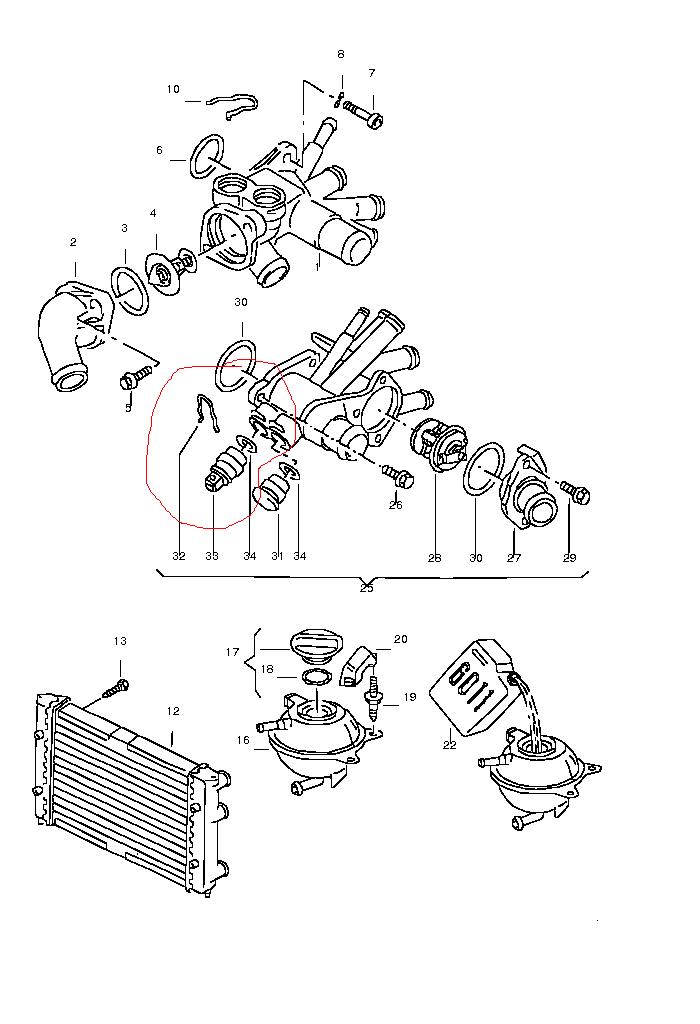

Nu se schimba greu. Gasesti o tubulatura groasa care iese din motor si acolo ai o flansa cu senzorul asta care are 4 mufe.O sa caut ca singur exista un tutorial si cand gasesc iti pun linkul
Este in acelasi bloc unde se gaseste termostatul, uite aici :.
