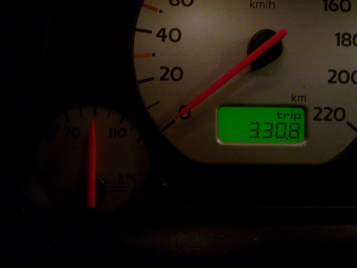

Problema :
-apa nu se ridica mai mult de 70 grade(a 2 a linie),doar in cazul in care parcurg multi km la 3200 rpm abia se ridica la 70 (ultima linie)
As vrea sa l schimb cu asta.
Deschide la 87 grade!

zipp tind sa cred ca problema este termostatul.
Am avut de "stat" ieri in trafic vreo juma de ora,mers numai cu a 1 a.Iar apa s a ridicat la 90 (pe bord),deci ceasul arata bine.
O sa incerc sa l schimb cu unu' de la Behr si revin cu impresii dupa.Deschide la 87!
