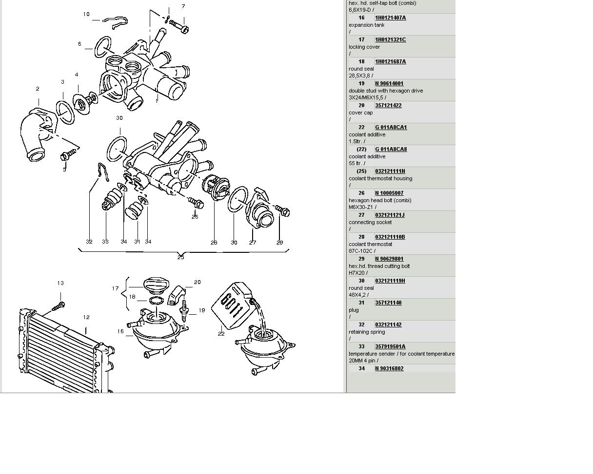

Salut. Azi mi-am schimbat carcasa termostatului(era fisurata) si cand am scos senzorul de temperatura am observat ca nu avea inel de etansare, si in carcasa noua fara inelul de etansare imi curge antigelul.Ma puteti ajuta cu un cod sau cu dimensiunile acelui inel de etansare. Multumesc
Imi cer scuze daca nu am postat unde trebuie
vezi daca e una din cele din poza de mai jos
este nr.6, numai ca eu acolo am numai o singura gaura

  On 07.12.2010 at 17:25, BlkTiger a scris:
deci tie iti trebuie garnitura (o-ringul) dintre carcasa termostatului si motor, nu garnitura de la senzorul de temperatura (la care ti-a dat cod pe celalalt topic).
codul pt garnitura dintre carcasa si blocul motor este:
030121119 are dimensiunea 42.5X3mm
