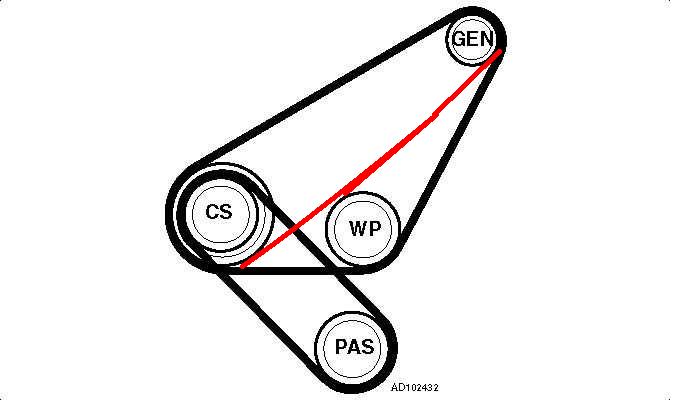

Eu aveam problema asta cu temp oscilanta de la cureaua accesorii. A fost pusa invers pe pompa. 3 luni m-am intrebat unde am gresit.
post-14771-0-10355000-1289162588_thumb.j
Cureaua este pusa bine la locul ei.M-am documentat inainte sa incep si din aceasta cauza intreb aici, ca poate mi-a scapat ceva

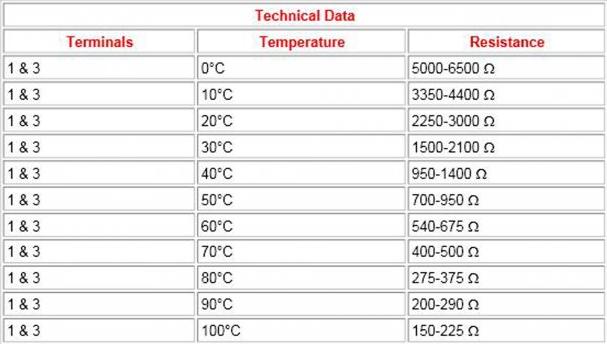

V@sy,
din ce am citit in postul tau tu nu ai nici-o problema . Termostatul zici ca l-ai verificat cu termometrul ( intr-un vas cu apa pe care ai pus-o la fiert - cred ). Senzorul care trimite informatia spre bord nu e in suportul de plastic ca sa-l izoleze fata de bloc, este intr-un suport de metal prin care temperatura sondei se disipeaza intr-un procent in metalul din jurul ei ( in bloc ) si deci temperatura citita va fi mai mica decit daca ar fi izolat. Deci concluzia ar fi ca ,,apa'' are temperatura care trebuie, reglata de termostatul verificat cu termometru, iar senzorul arata mai putin decit in realitate. E ca si cum ai pune un radiator pe sonda sa-i coboare temperatura.
Modificat de lucian.1950
Verifica senzorul de temperatura, desi ai zis ca l-ai schimbat poate nu-si face treaba cum trebuie, e singurul dubios in toata povestea(asta in cazul in care luam in considerare faptul ca termostatul e ok ca ai zis ca l-ai verificat), ai apa la 70 opresti pui contactul si apa are 80-90, cum sa creasca asa deodata?. Ia de la cineva care are motor ca al tau un senzor si vezi ce-ti indica cand iesi in afara. In oras iti ajunge la 90?
ma gandeam la aceeasi idee ca si lucian.1950 .Din cauza ca metalul este conductor, in timpul mersului extraurban acel suport de metal se raceste, iar cand opresc si pun contactul, acest suport se incalzeste rapid de la blocul motor.Cred ca asta ar fi singura explicatie.O sa incerc sa schimb sau sa izolez suportul pe exterior.
Cred ca are dreptate lucian :) Incearca sa probezi cu un capac normal sa vezi daca mai face la fel sau schimba-l ca nu cred ca e asa scump.
Fratilor vorbim de 20 de grade aici. De la 70 la 90, ce viteza trebuie sa aiba aerul care trece prin compartimentul motor sa raceasca o componenta 20 de grade? Aloo... NASA esti pe receptie?
