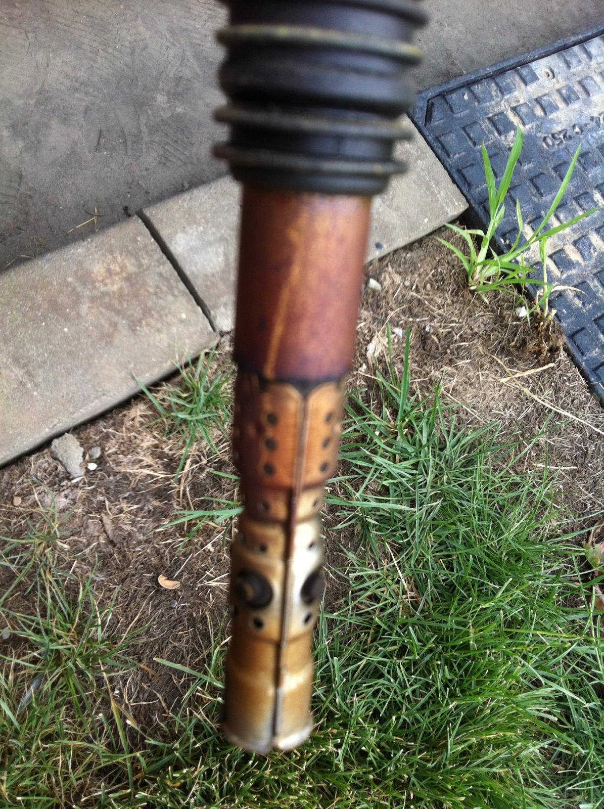

salutare,
astazi mi s-a dus o bobina de inductie asa ca dupa ce am ajuns acasa mam pus sa le verific.
uitati cum arata una din bobine:
post-27344-0-75612400-1373393139_thumb.j
de la ce o fi ajuns in halul asta??
ma tem sa nu fi afectat si alta componenta la motor sau mai stiu eu ce...
Cred ca iti arunca ulei pe la garnitura capacului superior. Altfel nu vad de ce ar ajunge asa. Nu era uleioasa cand ai scos-o?

maine ma duc la reprezentanta pt schimbarea bobinelor prin programul de recall. sper sa nu gaseasca si alte probleme...
eventual le zic sa verifice si cum ii garnitura aia
daca schimbi bobinele, schimba si bujiile.
Si mie mi-au schimbat bobinele cu programul recall. Bujiile nici n-au intrat in discutia lor.. si masina mergea la fel inainte ca si acum.
