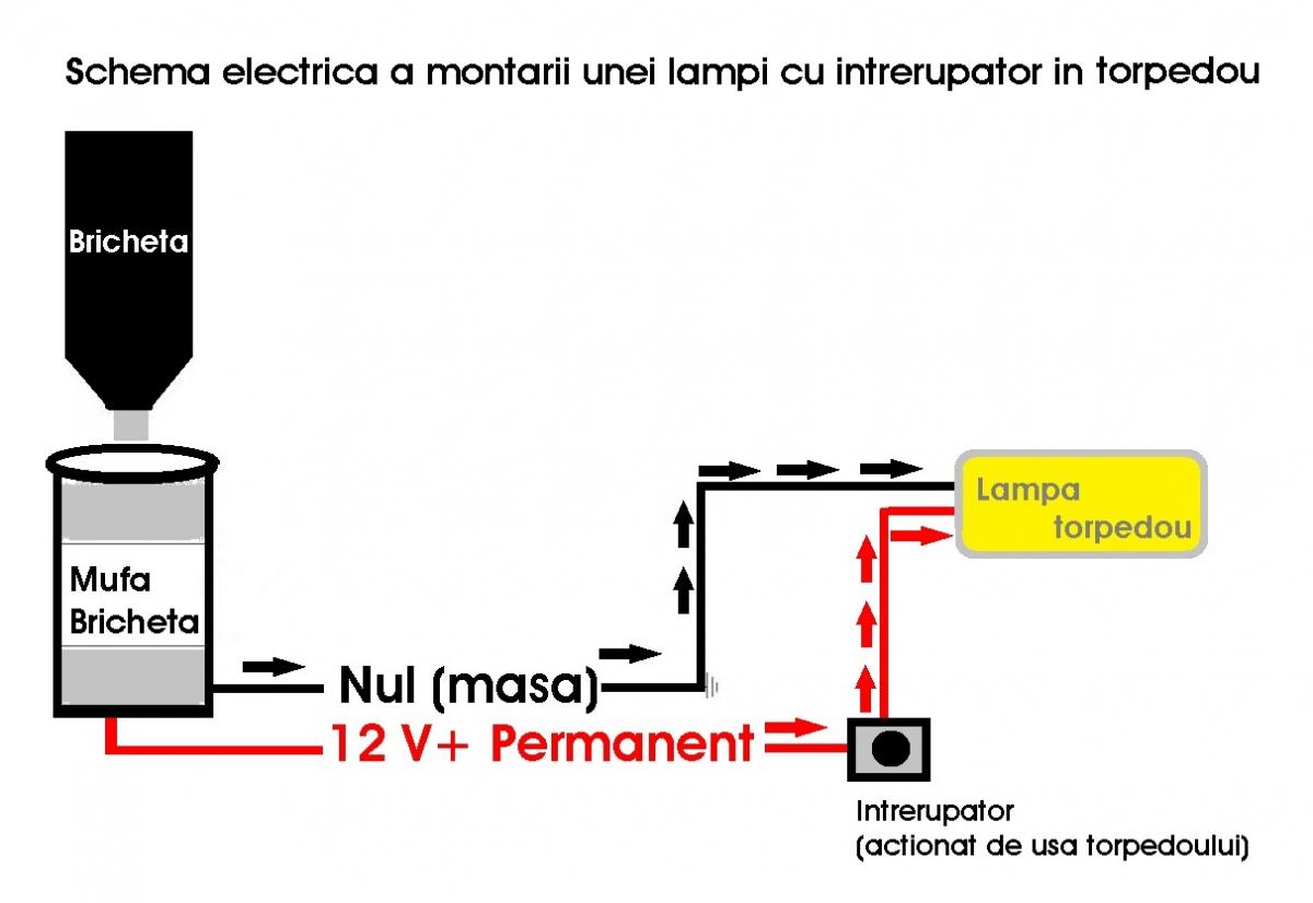

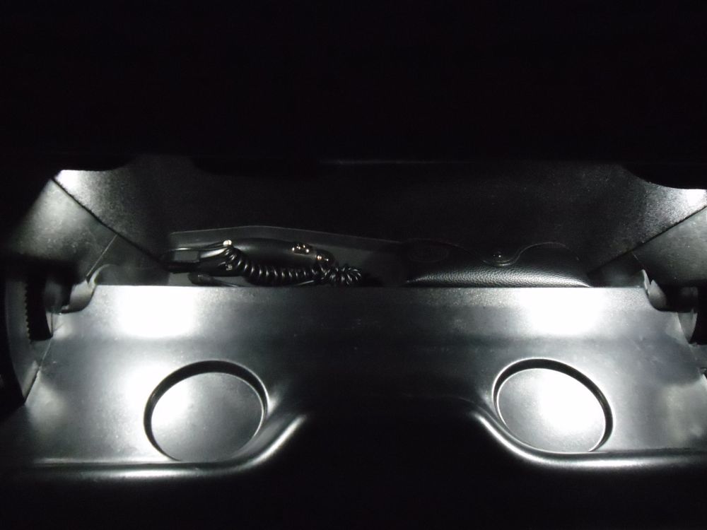

ma plictiseam intr-o zi si am zis sa bag led-uri si in torpedou. am folosit banda de led-uri smd care merge direct la 12v. am pus 3 leduri (e minimul cat se poate taia din banda) in stanga si 3 in dreapta.

Hylander, in lampa nu vine curent permanent cum e in bricheta (vb de cum e cablata masina din fabrica). Lumina in torpedou se aprinde cu usa deschisa dar si contactul pus.
