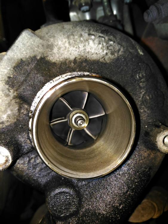

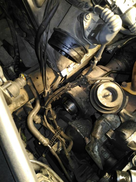

Nu scoate fum... În mers sau pe loc... Iar pe diagnoza nimic... Pe auto scan.... Am verificat și tubulatura de la turbo.. Intercooler.. EGR par în ordine toate
Si o poza din interiorul turbinei mie îmi pare ok....
