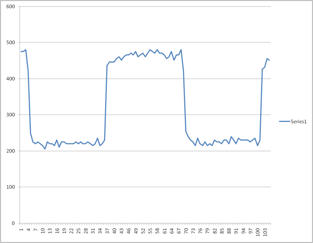

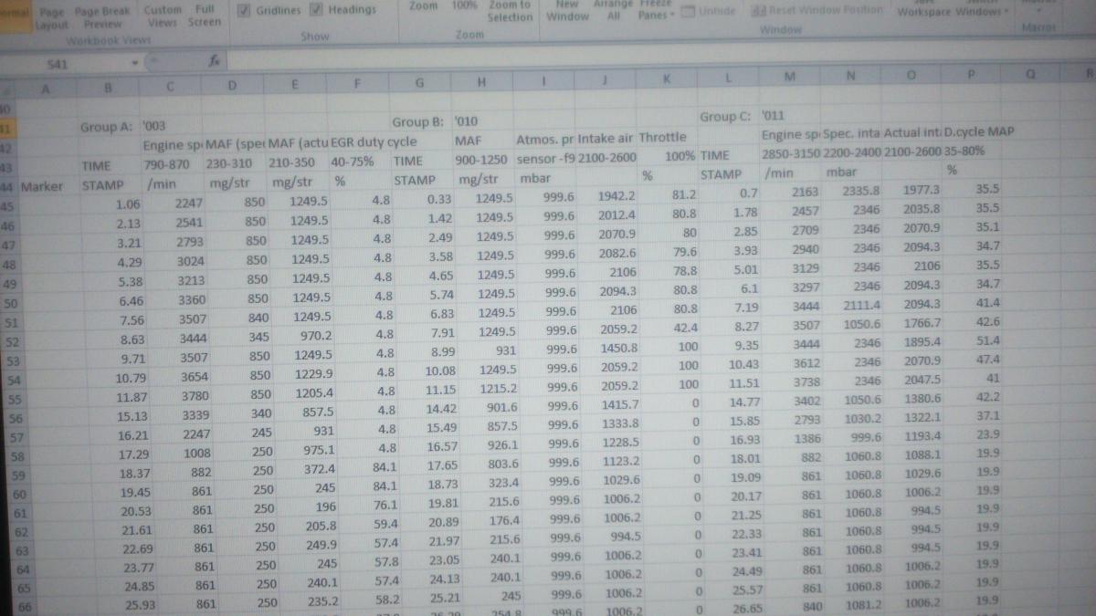

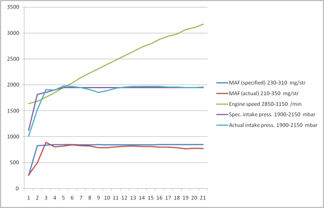

De vreo doua luni am un passat avf, 1.9 tdi/ fabricatie 2002 despre care as dori sa ma ajutati sa-i gasesc buba  pentru ca mi-am mancat zilele!
Nici macar nu stiu cu ce sa incep...
Functioneaza relativ bine , dar ma deranjeaza tare consumul. Aconsumat aproximativ 12-13% in oras in Bucuresti.
Dupa ce am citit pe forum am procedat si eu la ceva verificari, finalizate cu niste loguri facute singur prin Berceni, pe care v-as ruga daca aveti amabilitatea si disponibilitatea sa le interpretati.
Precizez ca am interfata si aproape in fiecare zi am stat pe ea cu calculatorul, rezultatul fiind "no fault code".
Am lipit stutul de vacuum de la pompa tandem si se pare ca acum trage prea mult vacuum pentru actioneaza prea tare actuatorul turbinei si cand ii dau acceleratie 100% scoate fum de nu mai vad alt auto pe strada. Cand am cumpart masina am gasit furtunul care vine din n 75 , sper sa nu gresesc, fisurat, insa masina tragea bine dar nu liniar.
Acum doua saptamani am facut un log in mers si am intrat in limp mode cu defectul de presiune pozitiva superioara la turbina.
In momentul de fata, cand accelerez, la inceput pleaca bine dara daca tin acceleratia constatnt, fara sa apas mai tare, parca da in nas, se plafoneaza, nu merge liniar frumos. Consumul este de asemenea mare. Din verificari am mai observat ca daca merg cu furtunasul de la actuatorul turbinei scos, dar astupat, masina este mai puturoasa, insa consuma putin, pe distanta scurta BC-ul arata 6-7% in Bucuresti. ToTcand accelerez se aude la motor in partea dreapta un fasait puterin ca si cand ar baga turbina prea mult aer. mMentionez ca atunci cand motorul este pornit si in relanti, dupa ce valva egr este inchisa (sau deschisa, nu cunosc exact functionarea )4.8%. in zona turbinei se aude un alt zgomot decat cel normal de aspiratie sau compresie de aer. La pornire tija actuatorului de la turbo este trasa de capsula vacumatica dupa care jongleaza in functie de acceleratie. Dar evit sa o accelerez ca-mi da atat de mult fum pe strada, incat mi-e rusine si din aceasta cauza merg domol. La un moment dat nu-ti mai dadeai seama daca este fum albastru sau negru pentru ca dadea de toate. Acum merg cu furtunasul de la capsula vacumatica turbo, scos, pentru consum si pentru ca asa nu mai scoate fum. Ce as mai putea sa verific?Cred ca geometria variabila de la turbinsa se deschide foarte mult si baga mai mult aer de cat trebuie. Astazi cand am facut logurile nu am mai luat limp mode dar nici nu pot spune ca am fost incantat de cum merge.
Atasez niste loguri, pentru interpretare si orice parere este bnevenita!

Verifica-ti turbo si actuator ! Nu lucreza bine . Nici debitmetrul nu e in mintile lui .
Din ce vad eu in logurile atasate (pe care le atasezi si le stergi si iar atasezi)
acolo ar fi problema

N-ai pus log-urile.Daca infunzi furtunasul de la N75 , practic elimini turbo-ul care e comandat de acest N75 prin vacuum,implicit ai SDI si nu mai TDI , turbo-ul fiind suspendat.Cand spui partea dreapta te referi privind din interiorul masinii(deci langa turbina),daca asa e atunci s-ar putea sa ai furtunul in forma de "S" ce iese din turbo fisurat si de acolo ai zgomotul(fasaitul),lipsa de putere si fumul excesiv.Acest furtun e oarecum o "boala" a Passatului si e destul de des intalnita.Verifica si acest furtun.mai bine zis tot traseul de aer sa nu fie furtune crapate sau sarite de la loc si apoi fa un log in mers.

Maf-ul ala nu e in mintile lui. Ori are probleme la firele electrice, ori nu este piesa potrivita pentru motor AVF si transmite valori eronate. Astfel se pacaleste ECU ca are aer suficient, ECU baga motorina, motorina ce nu poate fi arsa din lipsa de aer si iese un fum negru de toata frumusetea si motorina se consuma fara efect.
Zolak : Codul MAF de pe masina este074 906 461 B .
MAF-ul nu citeste debitel de aer  ce este tras de turbina? Daca inregisrteaza o valoare mai mare, nu este posibil ca valoarea sa fie reala si turbina sa traga mai mult decat trebuie?. Doar cand it dau accelereatie la blana scoate fum negru, numai cand i-am facut teste , in rest a dat fum albastru.

Vezi etansietatea si daca nu se rezolva concentreaza-te asupra debitmetrului.
