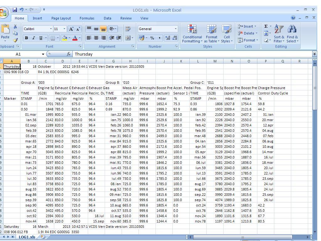

Sal baieti! Azi "limp mode" si la mine din pacate, in a patra eram in jur de 3000 rpm in depasire si ups numai trage, bine ca nu sa intamplat nimic grav mai traiesc. Am oprit motorul pornit din nou merge bine numai sa nu trec peste 3500 de ture ca iara se opreste suflanta.
repede test sa vedem si...
17965 - Charge Pressure Control
            P1557 - 35-00 - Positive Deviation
Readiness: 0 0 X X X
Atasez un log sa vedem de unde sa incep. Multumesc anticipat
logul
LOG-12022013.xls

Csomos, lasa log-ul. Eroarea e clara. Scoate turbina si curat-o.
logul putin mai frumos nush daca asa trebuie sau nu dar e frumos.
In legatura cu logul... cand am facut logul la 4000 de ture mi a dat limp
LOG-12022013.xls
Ti-a zis bine C o s m i n - si se vede si in log - suprapresiune si de aia N75 iti taie turbina - limp -
jos geometria - inlocuita... e mai bine decat curatarea - si cam asta e treaba.
mersi mult pt informatie Cosmin si Florin.
