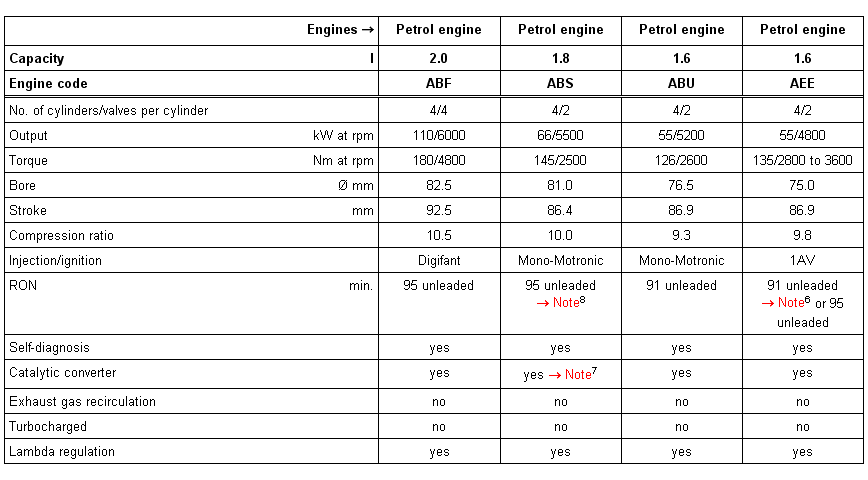

Acum, din ce am citit mi-am dat seama ca RAR se uita in Elsa Win probabil, si cauta catalizator+sonda lambda, iar daca gaseste in lista, poate le cauta si sub masina (asa recomanda Elsa Win, caci e la moda in germania sa se demonteze, pentru un consum mai mic). Am atasat si un preview cu lista motoarelor, din elsawin, scrie clar care au catalizator si sonda lambda. Elsa Win deci e probabil reperul, de la care se acorda norma de poluare, dupa care se procedeaza la testarea emisiilor, care e o total alta treaba, trebuie sa te incadrezi in datele din Elsa Win, din cate am vazut in posturile voastre, CO sub 0,5 sau 0,3 in gol, turatie mare sau mica, lambda intre 0.97 si 1.03 (asa cere VW) si bineinteles CO2, la care inca nu mi-am dat seama care e nivelul potrivit. E important ca uleiul sa fie la min 80 grade! Si timpul de incalzire al catalizatorului este de min 2 minute. Altfel rezultatele nu sunt valide.

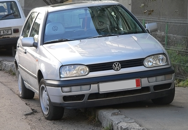

Si iata si masinuta:

Daca e interesat cineva de datele motorului (vezi tabel Elsa Win, este trecut clar daca are Catalizator si sonda Lambda+unele au o nota la catalizator cum ca nu e aparatura standard in orice stat), sa zica, cred ca le am pe toate de Golf III, benzina sau diesel. Repet: atentie la catalizator + sonda Lambda la cumpararea G3urilor din Germania, le cam scot astia din cand in cand.
