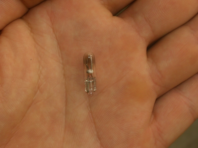

Nu este vorba de becul W5W care este si la pozitii? Daca este acelasi bec cred ca il gasesti la orice statie PECO.
Nu cred ca e ca cel de pozitii,asta e de 2W .Am gasit la piese auto ,cei de acolo mi-au zis ca se folosesc la unele masini pentru iluminatul bordului probabil tipuri mai vechi care nu au led-uri.Dar e identic cu ce cautam eu asa ca am luat,costa 1 leu,l-am montat si in sfarsit am din nou bricheta luminata(cat o tine si asta).

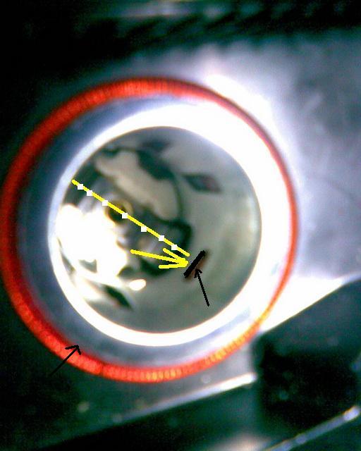

Am incercat sa scot si eu corpul brichetei conform spuselor lui @ likutza.
@ likutza, tu faceai referire la locasurile (scoburile metalice) din corpul metalic al prizei de 12V, situate pe la jumate. In acele 2 loacasuri par sa fie 2 cleme mici de plastic negru ce tin coprul prizei metalice fix. Asa ai eliberat partea metalica a prizei?
Ulterior ar trebui sa iasa afara partea metalica cu firele dupa ea, pentru ca mai apoi sa poti desface si carcasa de plastic ce inglobeaza atat priza cat si scrumiera propriu-zisa?
Te intreb pt ca am vrut sa fac o miscare acolo, si ca evit sa mai demontez iar consola centrala am incercat metoda ta si nu am reusit decat sa ma ard siguranta ca si tine si sa ma tai la deget :P

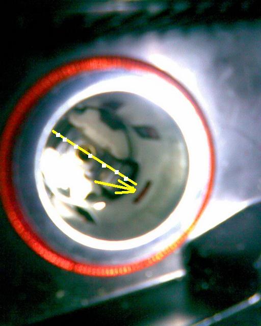

LE: uite si o poza pe fuga... Sageata indica orificiul cu clema. Diametral opus este sora ei.
Modificat de Aditu
............. In acele 2 loacasuri par sa fie 2 cleme mici de plastic negru ...............
Acelea sunt clemele mai bine spus doi zimti ai corpului colorat in rosu din exteriorul partii metalice.Practic partea metalica intra in partea colorata printr-un mecanism clic-clac in acele cleme.Ele nu sun negre ,au aceeasi culoare cu partea colorata rosie din jur(se vede si in poza).Ca sa o scoateti trebuie sa fortati putin mai tare cu o surubelnita acei zimti si in acelasi timp cu o alta bagata sub partea superioara a partii metalice sa o trageti pe aceasta in sus.Eu am fortat asa tare in zimti ca sa deformat corpul metalic spre interior in dreptul dintilor si nu mai facea clic,intra si iesea foarte usor ca nu o mai tinea nimic,dar am rezolvat-o usor cu un spit am indreptat putin si merge ca nou.Eu zic ca metoda e mai buna si mult mai usoara decat sa desfaci toate ornamentele.Succes! :))

Am desenat in poza ta doua sageti unde sa bagi surubelnitile iar linia groasa e partea deformata spre interior ca sa scape din zimti,la fel in partea opusa.
