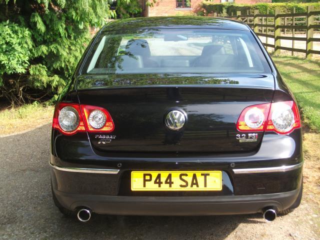

Vin cu o intrebare catre voi asa ca va cer o parare ca doar detienti Passat B6 fie el sedan sau break.
Vreau sa fac la masina mea dubla evacuare exact ca in imaginea de mai jos.
Ca si costuri avem:
- spoiler bara spate cu dubla evacuare = 320 lei produs OEM.
- evacuare inox modificata de la intermediara pana in spate cu finale cu tot = 1.200lei + tipsuri - facuta la cei de la Pilot Power Tuning Pitesti.
Care din voi ati facut si daca merita sau nu? Totul va fi pentru desing pentru mine.
Va intreb asta ca un coleg, care detine alta marca anume (una italieneasca), cica nu ii place cum ar da pe masina ca imi bat joc de estetica masinii.
post-94983-0-37177700-1382600766_thumb.j
Modificat de STOE
daca sunt facute bine, nu are cum sa arate urat..... mai departe, fiecare dupa gusturi. Mie imi place cum arata in poza, am mai multi cunoscuti si cu B5 si B6 care au facut asa ceva - arata ok.
Si mie imi place cum arata in poza atasata, numai ca ala asa a fost facut de fabrica.
Deci pana la urma voi da drumul la "noul proiect" cu evacuarea. In 5-6zile lucratoare aduc si astia spoilerul.
Sa speram ca va iesi ok.
Sal.,
NU cred ca-ti va incapea toba in partea din dreapta .
Eu zic sa le faci cu teava .
Dar vezi ce-ti zice cel la care te duci sa faci evacuarea .
O zi buna .
Modificat de @DRI@N
No, toba nici eu nu cred... nu am verificat la B6, dar la B5,5 sigur nu incapea. Se tragea teava pe sub bara spate
Arata fain ,si mie mi-ar placea ..trebuie sa tragi teava ca nu are loc toba ,uitate sub masina sa vezi cat de mare este toba si ce spatiu ingust ai in cealalta parte :)
