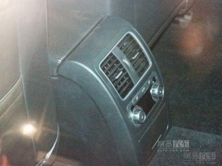

adaptam grila de cotiera si modulul de comand climatronic, de Mangotan si Passat B7 SUA, pe masinile noastre ?
din punct de vedere al functionarii, il rezolvam... sa vedem cu trimurile cum le pacalim/modificam, sa se vada frumos.
