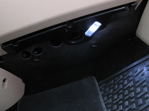

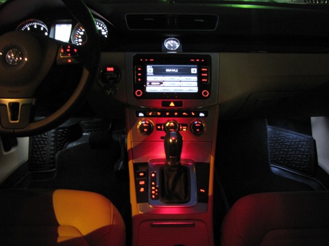

Buna seara, m-ar interesa o modificare pentru passatul meu din 2006. As dori sa imi instalez ambient footwheel lights si in fata sub bord si in spate sub scaunele din fata. am achizitionat cele 4 lampi, cele 4 mufe,si cablurile necesare. A mai facut cineva astfel de modificare? Am gasir mai multe tutoriale pentru aceasta modoificare da ori ii pe rusa ori modificarea sa facut la alta masina decat passat. Daca sunteti amabili sa ma ajutati cu informatii in legatura cu aceasta operatie.
Cu stima Vasile
eu ma refer la Footwheel light sub bord si sub scaune :icon_cheesygrin:
am atasat cateva poze pentru exemple
post-86661-0-67196200-1349983977_thumb.j
post-86661-0-51657700-1349983983_thumb.j
Iti multumes foarte mult :icon_thumleft: pentru ajutor, o sa revin cu rezultate :icon_cheesygrin: ,
Cu stima Vasile
