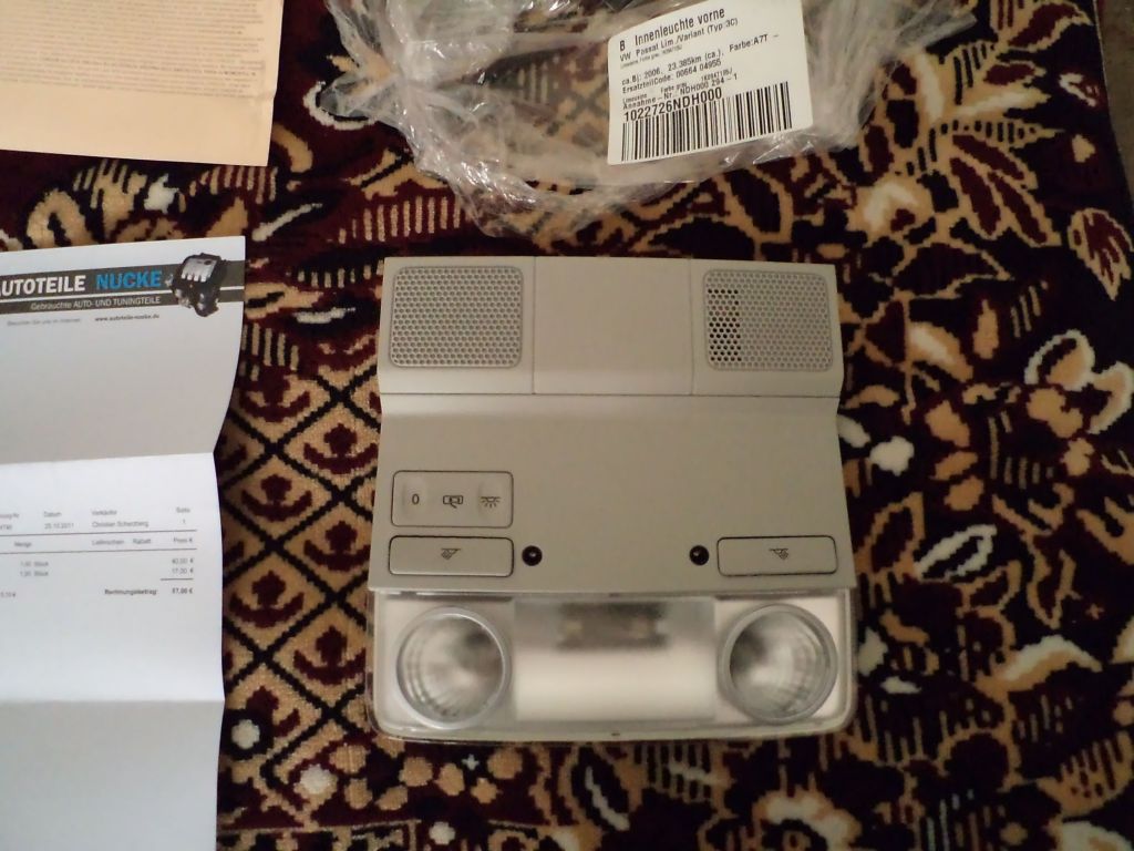

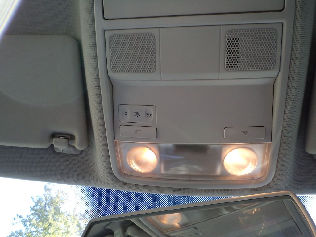

  • Plafoniera W8
post-28301-0-46013100-1320550214_thumb.j post-28301-0-85781300-1320550235_thumb.j post-28301-0-97020600-1320550236_thumb.j post-28301-0-59528500-1320550237_thumb.j post-28301-0-65849000-1320550238_thumb.j

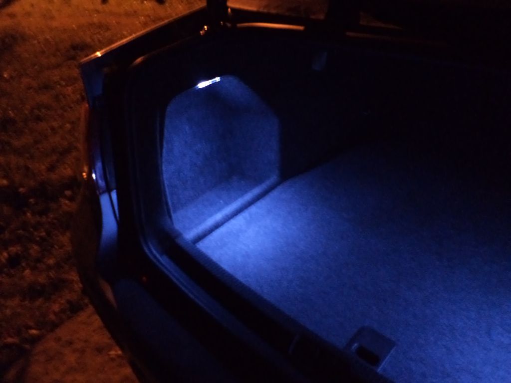

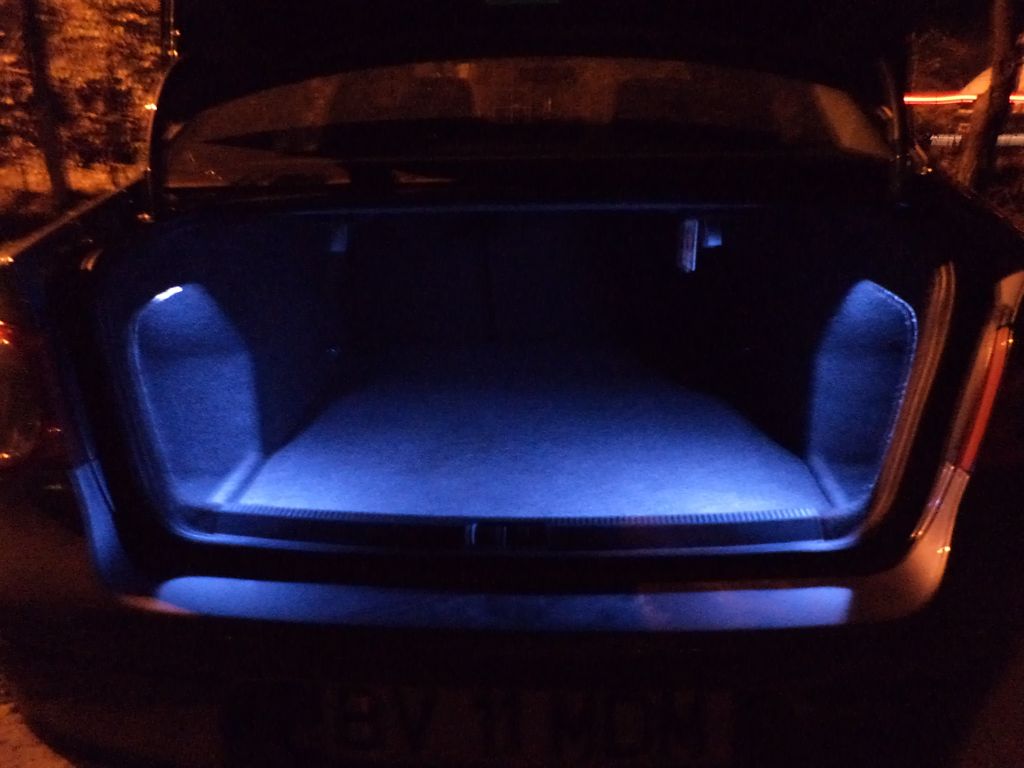

  • A doua lampa de iluminare a portabagajului (OEM)
post-28301-0-81817000-1320550411_thumb.j post-28301-0-01589500-1320550413_thumb.j post-28301-0-78398500-1320550413_thumb.j post-28301-0-28221400-1320550415_thumb.j
In ce priveste montaju' celei de a doua lampi, daca se vrea o sa revi cu un DIY in subarie dedicata :)

Eu unul sunt interesat de tutorialul pentru a doua lampa de iluminare in portbagaj.
Pai ce tutorial? Ai nevoie de 1 m de cablu, un cuter si de lampa oem cu mufa! Faci in stanga exact ce vezi in dreapta :D Simplu.
Nu e chiar un 1 M de cabluri ca depinde pe unde te duci cu firu'
Eu am preferat sa merg cu firu' pe unde vin cele OEM si sa ajung la usa stanga spate (la baza banchetei).
Deci cam 5-5.5m/cablu (x2 = 10-11m in total) :lol:
