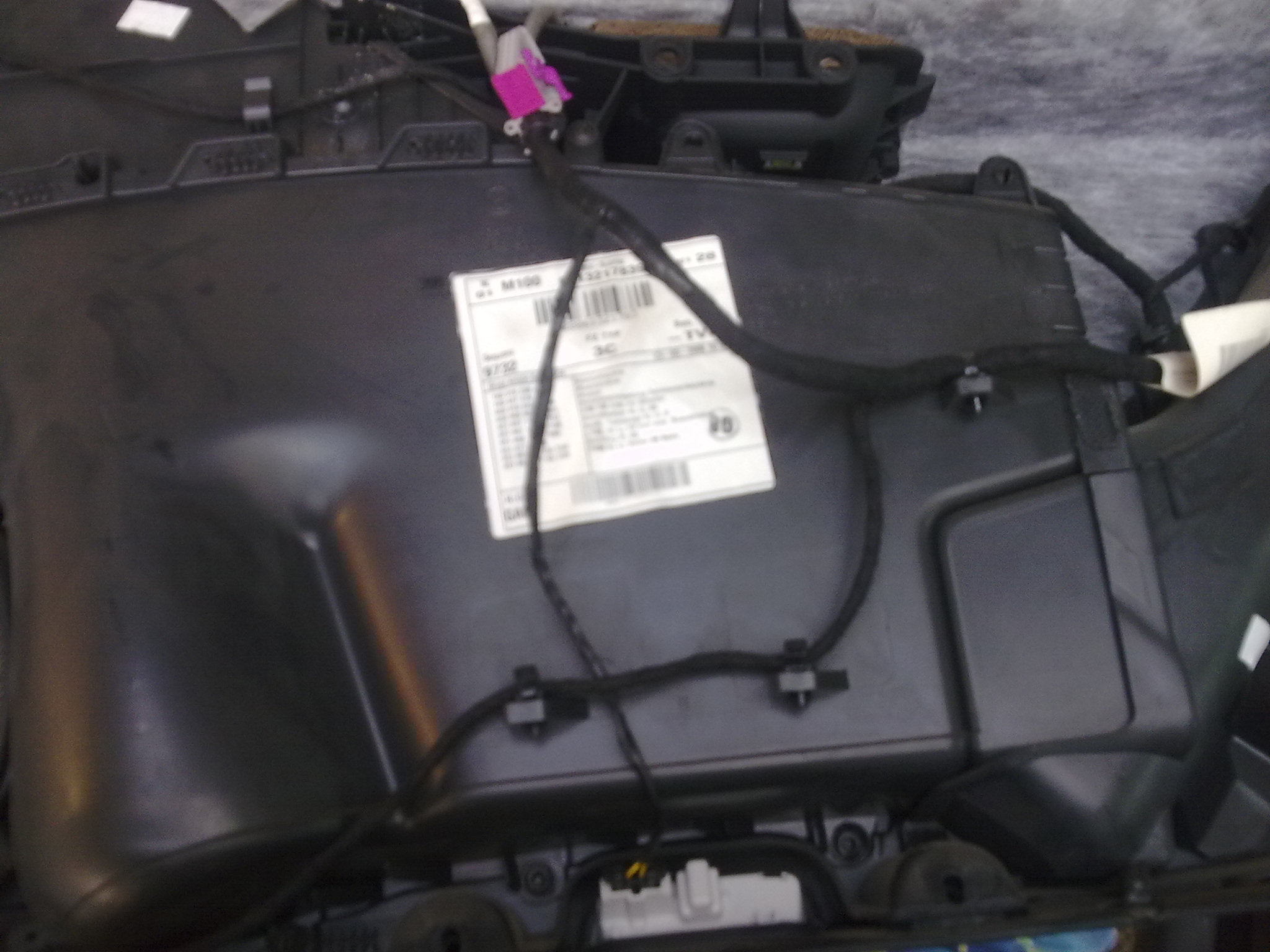

Salut, ete ink o adaugare OEM. Mi-am montat Auto Hold de unu singur. Tasta de la dezmembrari si mufa cu fire de la colegul zenoalex. Aveti in poze toate etapele de legare.Durata aprox. 3 ore. Merge perfect, l-am incercat azi in oras
http://img690.imageshack.us/gal.php?g=28092010047.jpg
