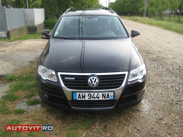

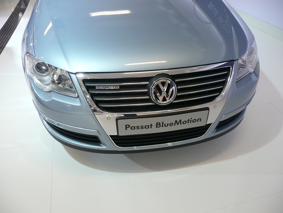

imi poate spune cineva daca la grila actuala de "Comfortline", ii pot atasa cromul si sa devina highline ? .....sau difera lungimile/latime la ele.
vedeti pozele mai jos..... e foarte greu de gasit grila cu Bluemotion si cu gauri pentru senzori de parcare.

asta inseamna ca liniile sunt mai scurte ? ....pentru ca eu am gasit liniile sa le achizitionez si sa le montez pe grila mea (cea din prima poza).
Nu se poate sa pui doar liniile, am incercat si eu si am constatat ca liniile de la highline, intra intr-un sant pe care tu nu il ai. Deci nu le poti lua de pe o grila si pune pe alta. Poti pune unele de Jetta, sau unele de la o grila de Passat B5 sau 5.5....liniile intra intr-un sant care este diferit... bafta... si eu am studiat problema....
Modificat de jordi
Este banda cromata, si se lipeste, multi au facut..tine cam 5-6 luni, depinde cum o pui, dar trebuie sa o pui prea perfect ca sa nu se vada ca e un kitch :))
Eu am renuntat, mi-am pus grila negru mat fara semn, mult mai bine arata pe culoarea gri metalizat decat cum arata cu una crom de highline :)
