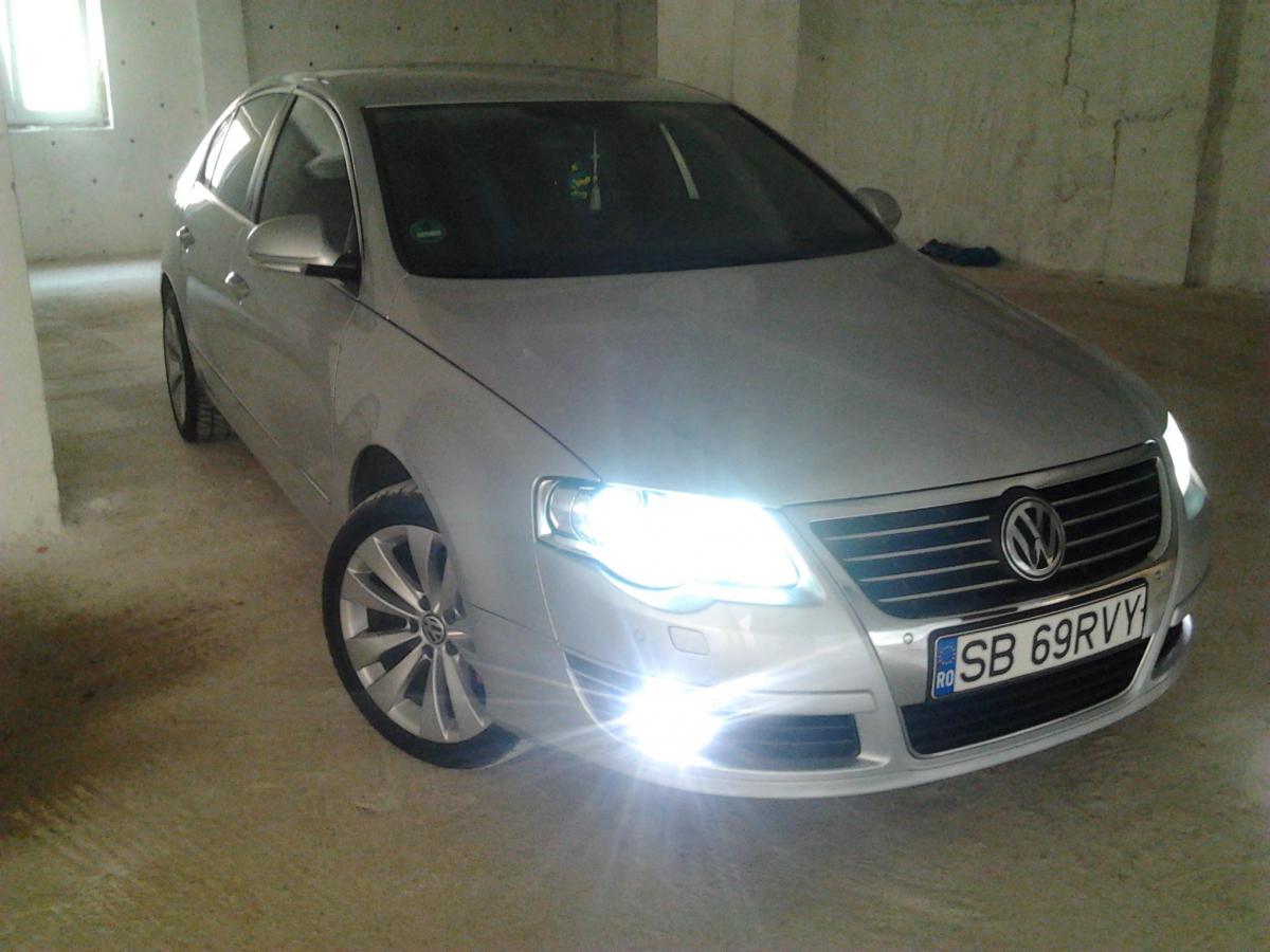

Vreau sa imi vopsesc pragurile, buza din fata, aia din spate, ca si cum e Passatul din poze vopsit, in culoarea masinii.
Am fost la un vopsitor, a spus ca imi poate face dar nu tine mai mult de un an, cica se decojeste, insa mai multi am vazut ca au facut asa, si am vorbit cu ei si cica i-au tinut 4-5 ani.
Ce sa cred? Sa le fac sau nu..?

S-a mai discutat, daca sunt facute bine, nici vorba sa se decojeasca. Eu le am asa de mai bine de 5 ani, fara nici o problema!
Pe topicul asta? Sa stiu daca are rost sa caut
Despre discutia in legatura cu vopsirea sau nu a pragurilor. In fine, m-am hotarat sa le fac, sa vedem daca stie vopsitorul sa faca asa ceva, ca el o zis ca nu se baga, ca nu o sa tina..
