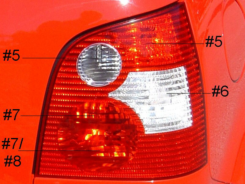

Pentru a nu mai deschide alt topic cu becuri stopuri postez aici.
Mufa ( stop dreapta ) care are firul lipsa ( asa cum am vorbit ieri )
Deci 7 si 7/ (pozita mea actuala e doar pe 7/ )din poza a 2-a as vrea sa se aprinda astfel incat sa formeze un rotund :) pe pozitie.
Multumesc mult! E posibil ca mie sa imi lipseasca becurile mici pt semnalizare. Cel de jos are rol de pozitie dar si de lumina de ceata. Insa se pare ca cel mic are doar rol de pozitie.
Modificat de Aditu
Scuze :)
Sunt 6 ( sase ) si nu 7 ( sapte ) fire. :biggrin:

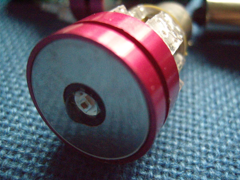

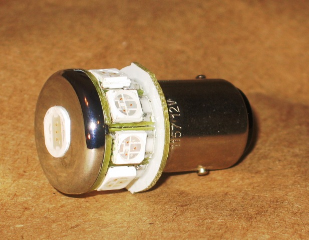

Sunt cumparate sau confectionate becurile cu led?
Eu sper sa rezolv doar punand un bec care acum lipseste pt partea de sus a discului de cerc.
Sunt cumparate. NU LE RECOMAND poza 1 :icon_thumleft: Dupa un timp se ard in grupuri de trei. Sunt niste rah..uri.
Posibil ca poza 2 si 3 sa fie mai bune. Unde poti sa le gasesti ?
Modificat de mihai60
Mihai60, imi lipseste un fir din mufa si cred ca de aia nu se aprinde si becul ala. Am bec pus in stop(cel mic de deasupara celui mare de pozitie) pt partea de sus care nu se apinde dar nu cred ca e alimentat.
Ce varianta am sa il alimentez? merge sa leg un fir de la un alt bec ca sa primeasca curent si respectivul?
Sau trebuie musai sa trag un fir pt fiecare stoc din cupla de pe stinga de deasupra aripii ?
