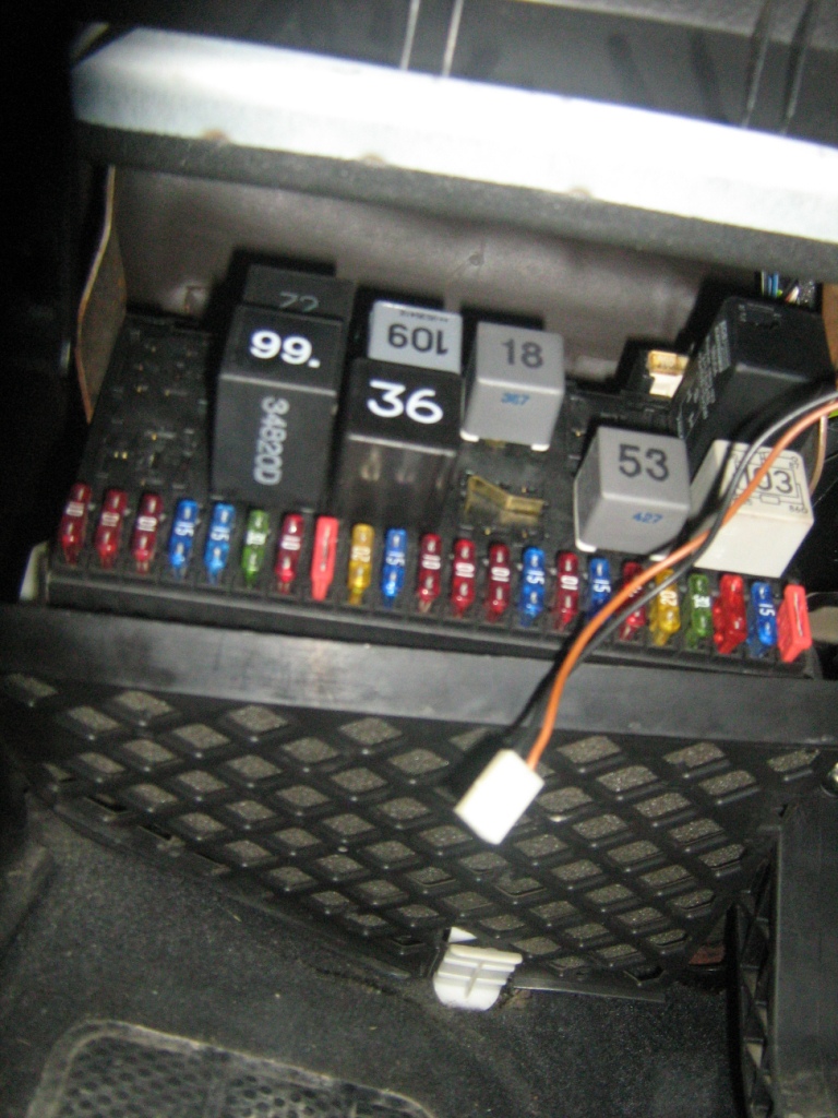

Ok, deci sa inteleg ca responsabil cu sunetul, pentru faruri aprinse, este un buzzer care se baga in tabloul de sigurante? Unde se baga, si ce numar are pe el?
la mine....vento 1.9 tdi acest buzzer are nr 36......cod 3AO 951 307

Nu am gasit acel releu 36 ca sincer in scoteam , am verificat cu mana senzori de inchidere din stalpul masini dar nici o reactie .

Releul il gasesti in panoul de sub picioarele soferului pe pozitia numarul 9.
Poza:
Ai scos swichul din usa...?L-ai apasat manual si tot tiuia releul?
