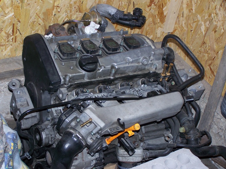

Cele de AGU sunt BERU (058905105) de fabrica (poza 2). Sunt aceleasi ca pe S4 2.7T si pe 1.8T AEB. Pe AUM si AUQ sunt Bosch (cele mai mici) din cate stiu. (poza 1)

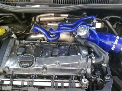

Mi-a adus aminte colegu de furtune de vacuum,si ale mele sunt obosite,si am gasit pe net siliconice.
Ce diametru sa iau ? 3 sau 4 mm?

Iti zic eu ca acum m-am uitat pe ale mele de AGU. Sunt BERU de fabrica si au pe ele cod OEM 058 905 105 si cod BERU 0 040 100 013.

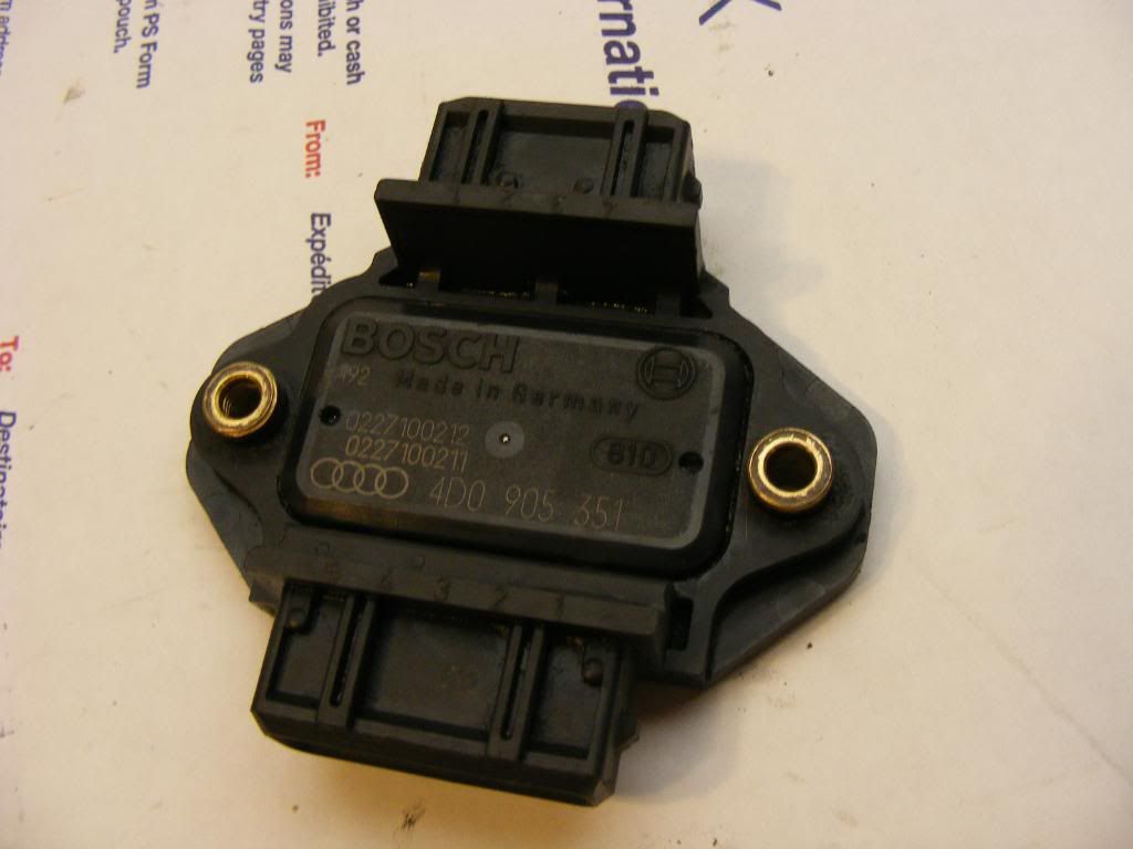

Si cum or gasit modulul de aprindere defect? Mergea in 3 pistoane la ei sau cum? Mie cand imi era stricat modulul mergea in 3 pistoane (era ars un tranzistor in el din totalul de 4) si pe VAG-COM nu dadea nimic de el... dadea de clapeta de acceleratie/relanti. Masina mergea foarte nasol, nu puteai sa mergi cu ea. Cum iti mergea masina inainte sa mergi la ei? Dupa? O sa iti pun peste cateva zile o poza cu un modulul meu de aprindere puscat ca acuma nu i-l am aici. Modulul ala ori merge ori nu! Cand pica e gata. Daca era chiar sticat crede-ma ca se simte bine de tot. Iti dai seama imediat ca motorul merge foarte rau.

La AGU modulul se afla pe carcasa filtrului de aer si are 2 mufe. Intre el si placa metalica de pe filtru trebuie pusa pasta termoconductoare (pasta de procesor, e cam 9 lei seringa de la magazinele de calculatoare). Orginalul e facut de Bosch si are pe el cod VW OEM si cod Bosch. La reprezentanta si eu am intrebat si e cam 900-1000 de lei. La piese auto poti gasi Bosch cu 450-550-600 de lei. Mai sunt si alte firme care fac (EPS, Meyle, Hella, Meat&Doria, etc), mai ieftine sau mai scumpe dar daca Bosch era te sfatuiesc asa sa i-l pui. Inainte sa dai banii pe altul eu zic sa mergi la cineva care se stie bine cu electrica/electronica sa i-l masoare. Stiu ca exista ceva proceduri de masurare a modulului de aprindere. Cam asa arata cel OEM. Al meu l-am luat SH moca de pe o Octavia 1.8T AGU din dezmembrari. Cred ca e after market ca avea pe el doar cod Bosch si e Made in USA. Important e ca e bun si ca masina merge bine.

Da se schimba "plug&play" daca vrei sa ii zici asa... :) Dureaza 3 minute. Scoti cele 2 mufe. I-l dai jos pe cel vechi din cele 2 suruburi. Stergi cu o carpa pasta veche de pe metalul de pe carcasa filtrului de aer, pui alta pasta noua pe cel nou. Dupa ce i-l pui sus, l-ai insubat, bagi mufele si gata esti!
Nu trebuie nimic facut din VAG-COM. Daca vrei doar sa iti stergi erorile in caz ca ai.
Nu ai ce ochi sa arunci peste el ca e incapsulat tot. Evantual, cum ti-am zis, merge masurat. In Autodata 3.18 stiu ca este trecuta procedura. Din pacate nu o am la mine sa iti pun un print screen.

Am sa schimb acel modul de aprindere.

Pui modulul sus si o sa fie bine. Sa ne zici cat ai dat pe modul, de care e si de unde. Bafta!

Modulul va fi 500 RON Beru de la Volksparts

saracu modul,nu ma mir ca a cedat,toata pasta termoconductoare s-a scurs in timp,nu s-a mai putut raci si s-a prajit.
