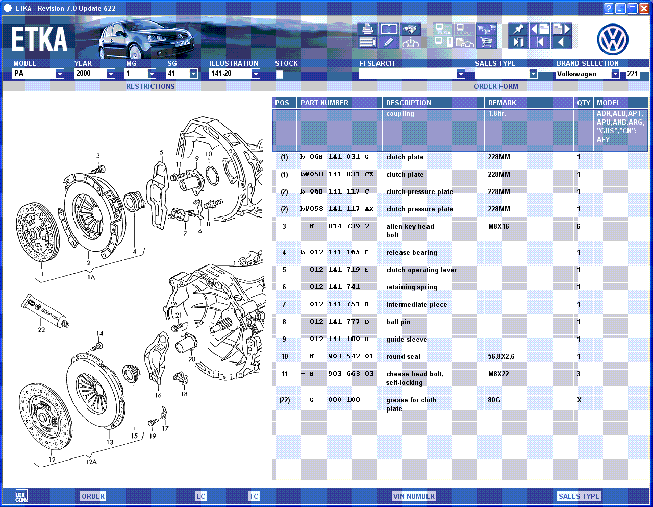

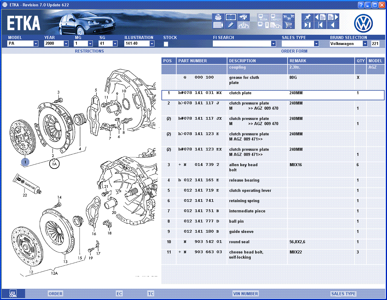

intrebare:
am probleme cu ambreajul si vad ca mai multa lume zice ca la motoarele de 1.8T se potriveste cel de Vr6. as fi interesat de aceasta varianta ca stiu ca cel de vr6 tine mai mult cuplu.
acum, tot la fel am aflat ca 1.8T cu 5 viteze e mai mic decat cel de 1.8T cu 6 viteze.
si de la cel de vr6 ce se potriveste exact? tot kitul ?(disc, placa, rulment) sau doar discul? volant?
voi ce stiti?
Ia uite putin niste screen-shot-uri din ETKA cu ansamblul ambreiaj de 1.8 / 2.3
Observi vreo diferenta? (hint: mm) :(
Asta nu inseamna neaparat ca nu merg inter-schimbate, dar trebuie sa schimbi tot pe acolo.... mai sapa si zi-ne si noua :D
Modificat de 4EST
http://webcat.zf-trading.com/index.asp?SPR=1 - cu multumiri lui Roadrunner... in dreapta este un catalog de la Sachs cu ceea ce au facut ei, si, bineinteles, 1.8T. Spor la cautari!
@padure, e acelasi cod pentru carcasa... deci intra una peste alta, dar acum nu se stie daca doar discul peste celelalte sau trebuie totul inlocuit...

4EST, stiu ca sunt diferente intre ambreajul de 5 trepte de pe 1.8T si cel de 6. din cate vad eu, nici codul meu de motor nu apare...
nu as schimba volant ca e o caruta de bani... si vreau sa o schimb, cand pun ceva sport, daca acum mai merge.
