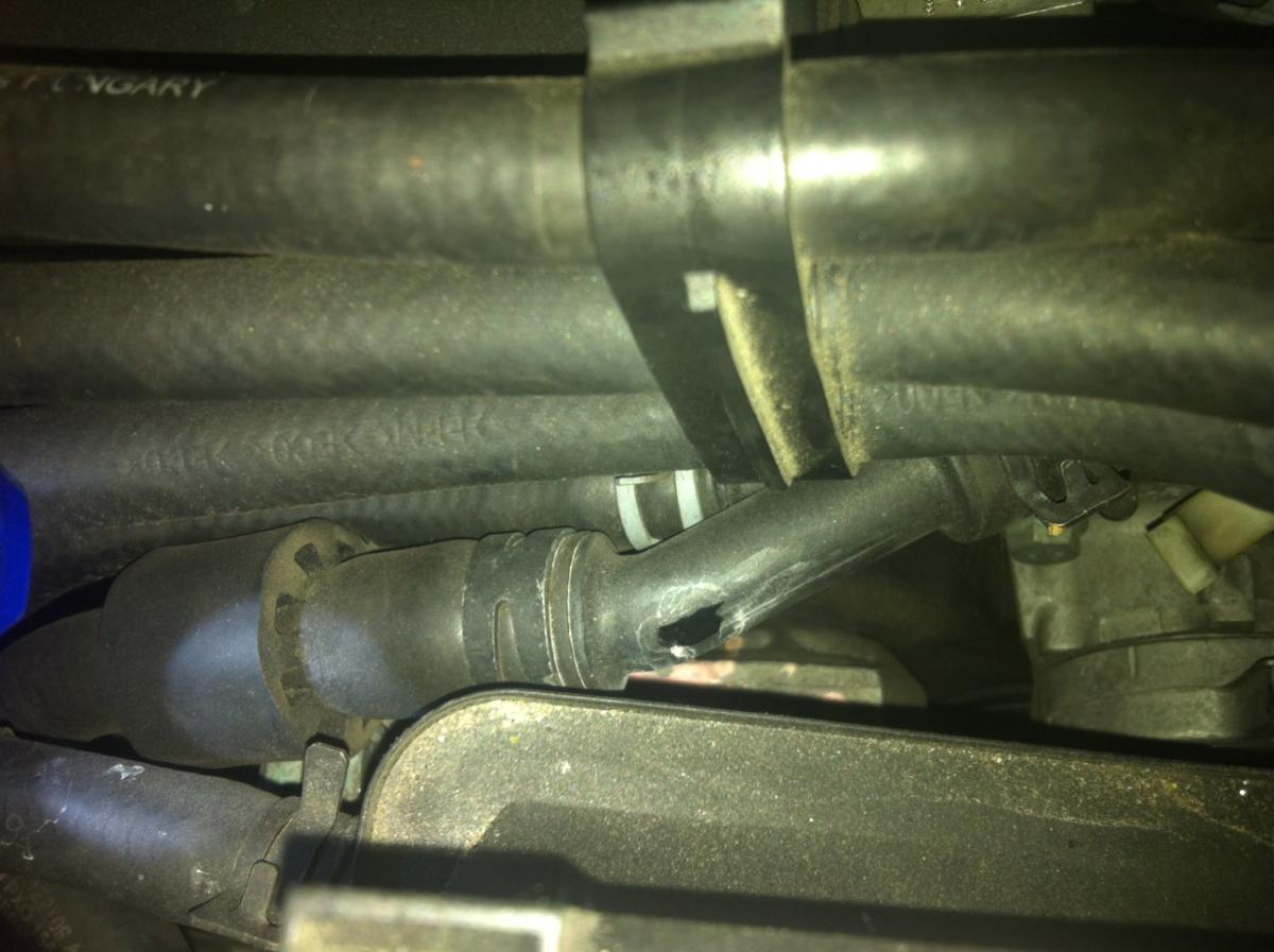

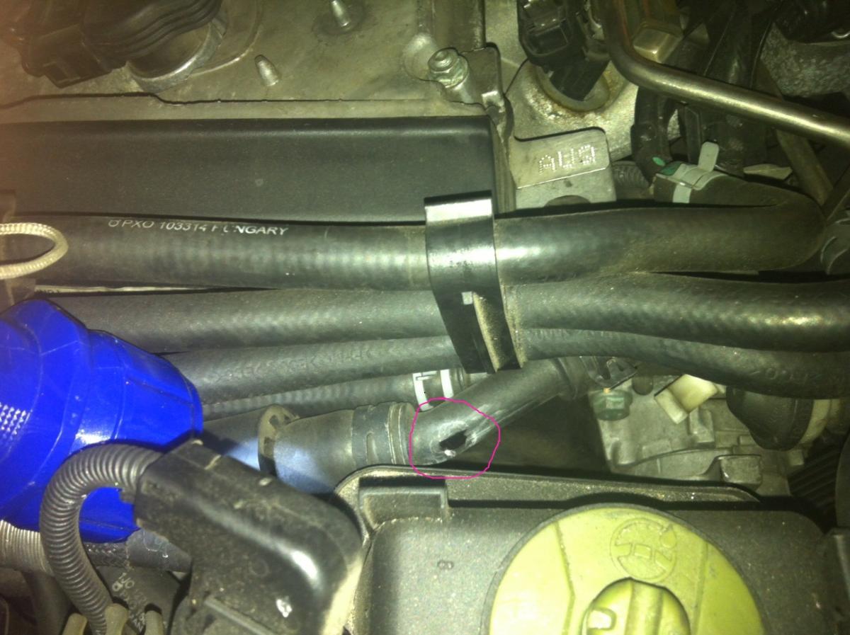

Am mai descoperit o problema. Se pare ca Y-ul de langa vasul de expansiune are o fisura micrometrica :) si "lacrimeaza" un pic. Pe net gasesc codul 1JO 122 109AQ, stiti careva daca asta e codul piesei?

Da,asta este codul piesei! 1JO 122 109AQ
