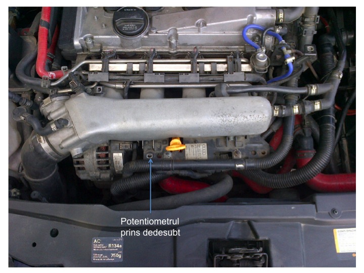

Spuneam eu intr-un post anterior despre un potentiometru de care nu stiu ce rol are...daca ma poate ajuta cineva. Pun si o poza ca sa vedeti exact. Cred ca am miscat putin de el...si nu stiu cu ce afecteaza. In ultima vreme pe treapta a 3-a si a 2-a am pierderi de putere..ca si cum as lua piciorul din gaz. Ceasul de turbo imi arata ca turbina face presiune cat trebuie, insa se simte ca si cum ar taia benzina. Daca ridic putin piciorul si accelerez din nou, totul e ok.
post-7148-0-34708000-1338819276_thumb.jp
Aceleasi simptome ca la mine. Sa vedem care gaseste primul raspunsul :)
acolo sub tablita nu ii potentiometru, aia ii valva n112 si n249, n112 are 3 iesiri din care pe una este un capacel care se poate invarti, deci nu de acolo trebuie sa fie problema. oricum la ce increngatura de vacumuri are 1.8t-ul ai pe unde sa verifici scapari.
