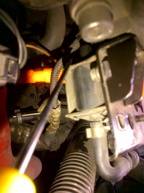

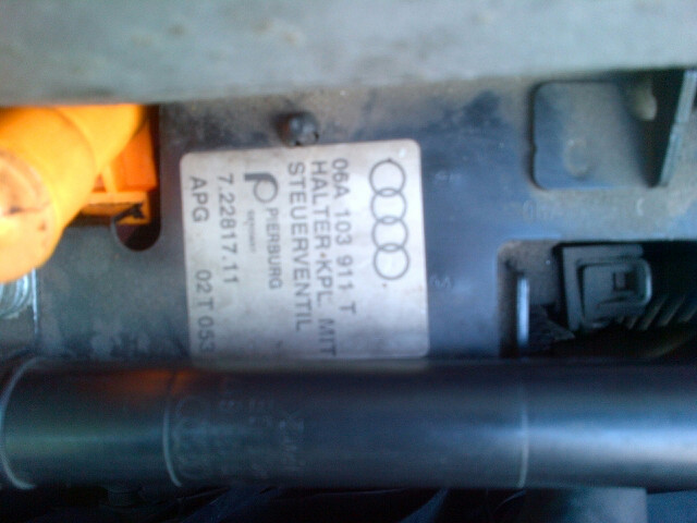

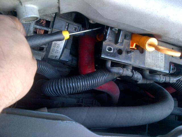

In timp ce schimbam suportul de joja care s-a spart, am dat de un potentiometru. Am pus doua poze, una de deasupra, si una din dreapta. Potentiometrul este in capatul surubelnitei.
Pe tabla de care este prins e un cod, am atasat si poza cu el. Ce face acest potentiometru?

Daca era in legatura cu corpul jojei de ulei, presupun ca este pentru masurarea nivelului.
Sunt 2 electrovalve acolo, una este N249 pentru DV si alta este pentru EVAP. Nu cred ca este indicat sa umbli la acel potentiometru, s-ar putea sa nu mai inchida bine electrovalva.
Am invartit putin de el, cand am bagat mana pe dedesubt. Ideea e c la accelerare, in unele momente, parca simt ca se infraneaza masina putin, insa presiunea in turbina ramane constanta pe ceas. O sa incerc sa mai studiez sa vad ce face exact potentiometrul ala.
