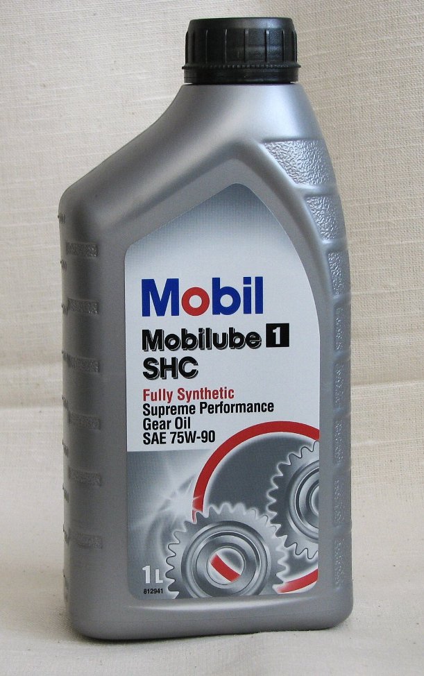

1. La cutie trebuie 75W90 sintetic. Eu am pus acum 2 ani Mobilube 1 SHC 75W-90. In cutie intra 2 litri de ulei Atunci era 40 lei/l.

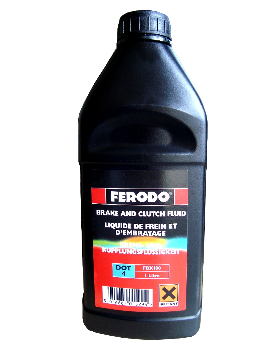

2. Lichid de frana trebuie DOT 4. Eu am pus Ferodo DOT 4. 27 lei/bidon de 1 L. Capacitatea lichidului de frana este 1 litru.

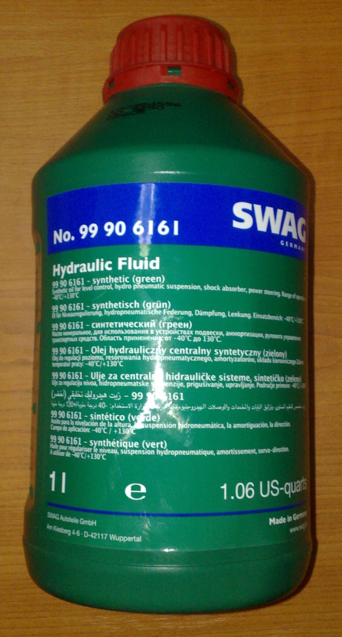

3. Lichid de servo trebuie VERDE SINTETIC G 002 000. Eu am pus SWAG 99 90 6161 la 31 lei/ litru. Capacitatea lichidului servo este de 0.7-0.9l.
Ai multe marci intre care poti alege. La cutie mai ai Castrol TAF-X sau Aral EP SYNT 75W90. Lichid de frana poti alege ATE, Castrol Reponse DOT 4, etc... Lichidul de servo mai este de la FEBI, care e exact acelasi cu SWAG (acelasi ambalaj si acelasi produs).
