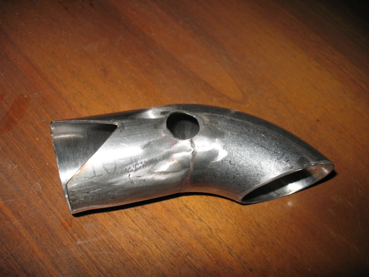

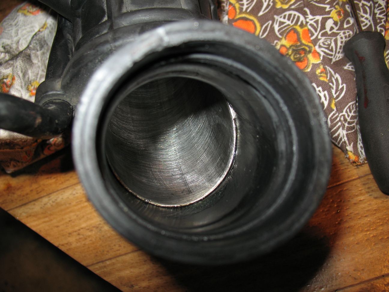

pt cei zgarcitii care nu vor sa dea 7mil pe o bucata de furtun de turbo :))))))
merge perfect.. nu se mai stranguleaza.
post-4720-0-42292200-1313276951_thumb.jp
post-4720-0-22176000-1313276952_thumb.jp
Nu ti-l sufla afara la forja? Ca nu vad sa aiba ceva buza acolo care sa tina colierul. Si eu am avut unul metalic si imi tot sarea, pana la urma am pus unul de cauciuc de la ceva duba (iveco sau mercedes nu mai stiu :P) si tine si in ziua de azi.
este bagat in furtun cu totul... deci nu exista diferenta de presiune... si plus este pe admisie unde este doar vacum...
Ah scuze, am crezut ca e vorba de cotul de la iesire din turbo. My bad :(
