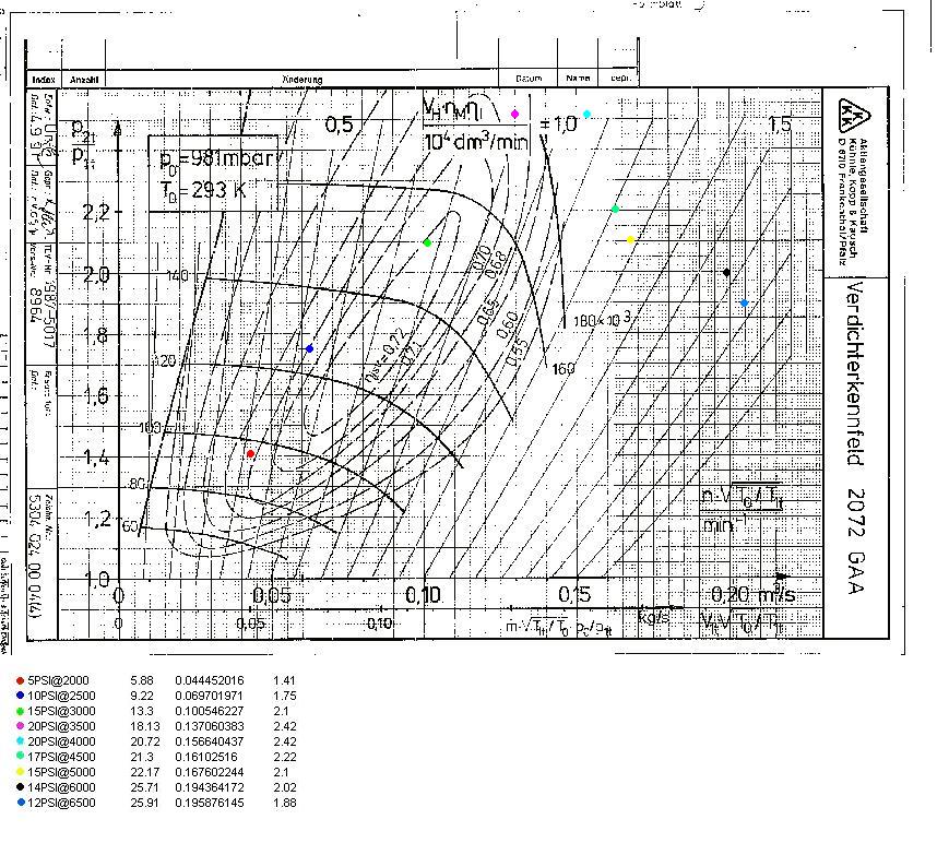

Eu sunt curios ce mapa de presiunea are :( (adica ce am atasat mai jos)
