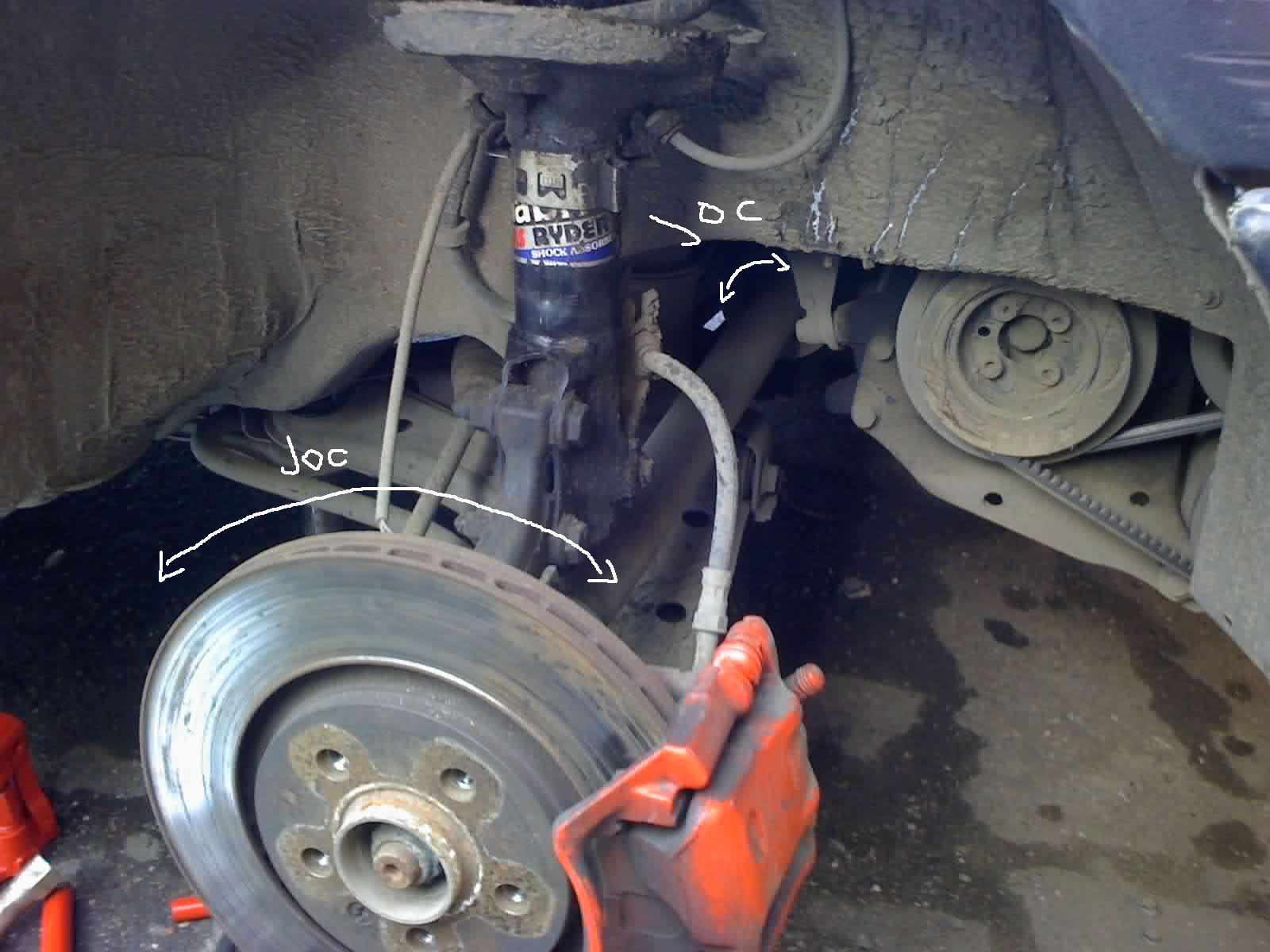

salut ....sunt si eu tot din buzau si am aceiasi problema la ambele planetare ( stanga si drepta ) la partea care intra in cutie ... vreau sa stiu cum ai rezolvat problema post-34445-1232916207_thumb.jpg

un joc mic trebuie sa aiba. cit de mare e jocul?
daca jocul este pronuntat ori sint prea uzate capetele de planetara ori este de la diferential.
Modificat de b-66-six
jocul este foarte mare ...... cam 30% din cursa rotii :vaidecapulmeu: . Daca este sa fie din diferential cat de grav poate sa fie ? adica trebuie sa dau cutia jos ?.....si cam cat costa ...diferentialu ?
e cam mare jocul pe care il ai . daca e de la diferential te costa mai mult reparatia (trebuie data jos cutia) decat o cutie din dezmembrari.

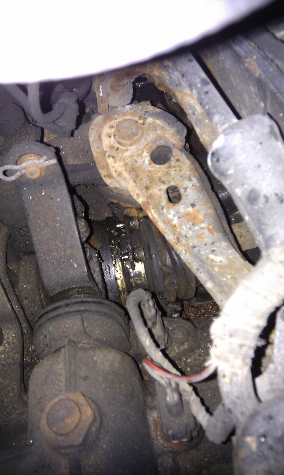

Am o mare problema. M-a lasat masina in mijlocul intersectiei ca-n filmele cu prosti...
Mai exact, a iesit planetara de pe partea soferului, din cutie. Nu stiu cum s-a intamplat asta, cert e ca toate cele 6 suruburi care o tineau s-au slabit sau s-au rupt (nu-mi dau seama exact) si planetara a ramas mai departata de cutie. Am impins-o afara din intersectie dar se auzea ca ceva troncanea acolo si n-am vrut sa o fortez pana la un mecanic, asa ca am lasat-o in curte la un supermarket. Daca ma costa mai mult de 3-400 de euro sa o fac mai bine o scot in strada si ii dau foc blank.gif. Nasol e ca s-a stricat fara niciun anunt in prelabil. A mers perfect si cand eram la semafor am incercat sa plec de pe loc si a sarit din viteza. Am zis ca n-am bagat eu bine, desi am simtit ca a intrat bine intr-a intaia. Cand am incercat a doua oara...parca nu mai cupla ambreiajul. Initial am zis ca e cablu de la ambreiaj...s-o fi rupt si aia e...dar dupa ce am scos-o din intersectie am auzit un troncanit cand rula...asa ca m-am uitat la planetara si am vazut ce se poate observa in poza de mai jos. Cam ciudat sa sara asa dintr-o data, nu credeti?

post-68562-0-53364800-1322424118_thumb.j
S-ar putea sa scapi numai cu inlocuirea suruburilor, eventual inlocuirea planetarei dinspre cutie desi nu cred. Cauza cred ca a fost slabirea suruburilor si nu ai observat.
Cel mai bine o duci tractata la mecanic sa desfaca si sa vada exact despre ce este vorba.
Ti-am pus 2 pdf sa vezi mai bine cum este pe acolo.
S-a spart colivia care susține bilele din capătul planetarei
Am dus-o la un mecanic. Cred ca zilele astea o sa aiba timp sa se uite la ea. Asa mi-a zis si el la o prima vedere... ca s-ar putea sa scap doar cu refacerea filetelor in care intra cele 6 suruburi si inlocuirea lor, dar nu e sigur. Trebuie sa o desfaca sa vada exact ce e acolo. Va tin la curent. Multumesc pentru pareri!
Multumesc pentru sfaturi baieti.
Am fost la mecanic. El a zis ca planetara e in regula si ca nu s-a spart nimic pe acolo. A refacut cele 6 filete si a pus suruburile la loc. Eu unul nu sunt foarte convins ca o sa tina mult reparatia asta si nu as vrea sa mi se intample aceeasi chestie in mers la viteza mare. Problema mai e ca intra foarte greu intr-a intaia si deloc intr-a doua. Asta cred ca se poate rezolva din timonerie...dar ma mai gandesc daca merita facuta sau nu. E si asa ruginita vai de capu' ei....asa ca dupa 471k km cred ca a ajuns la capat de linie. O sa ma orientez la alta masina, cel mai probabil tot din grupul VAG. Ceva sugestii? :)
