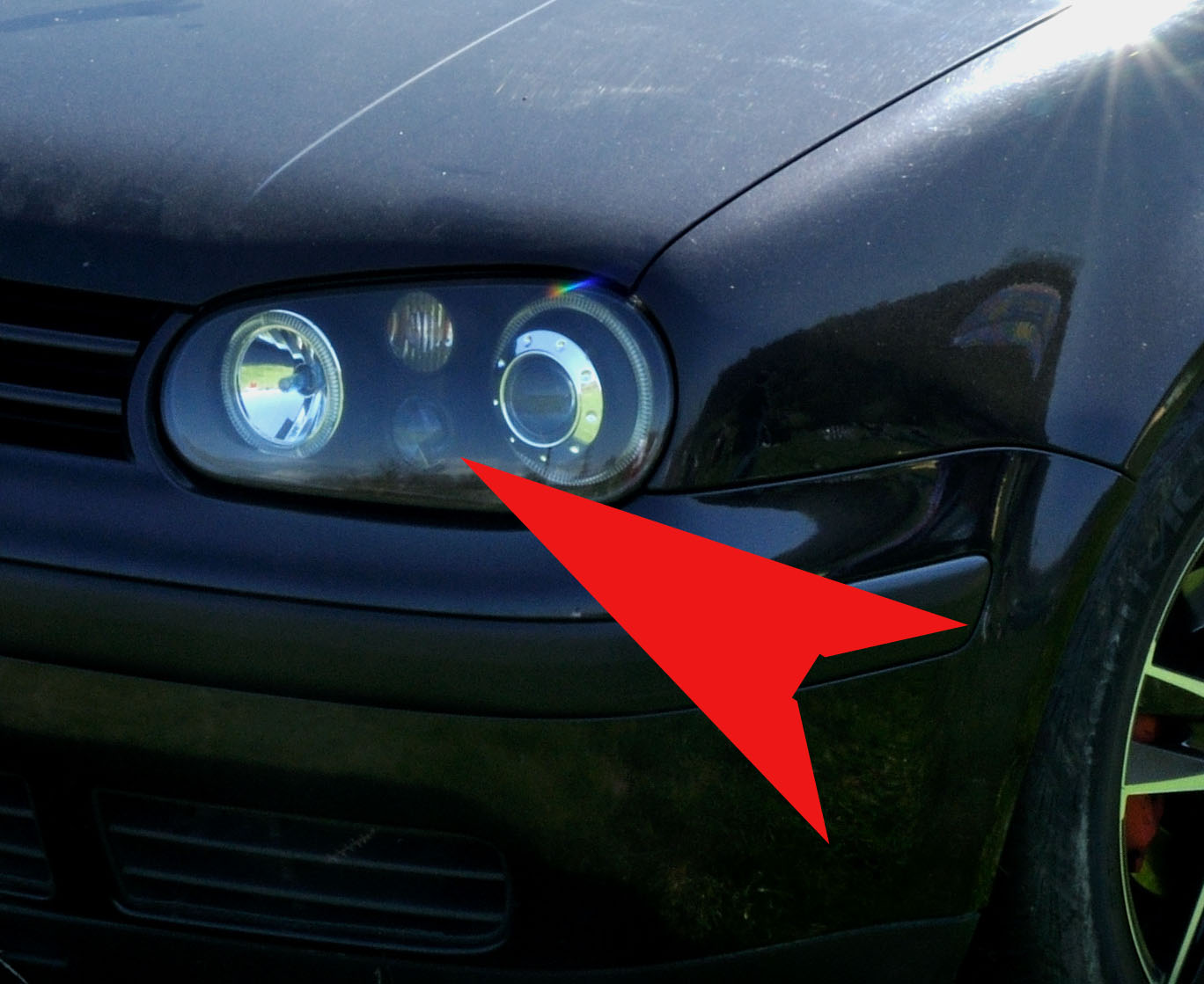

Si eu am in farurile masinii proiectoare, insa nu au nici becuri montate,nici cablu tras de la ele in masina,iar pe switchul din masina nu am pozitie pt ele, doar pentru ceata.
Intrebarile mele ar fi:
- Ce grosime a clablului imi trebuie pentru a trage fire de la ele in bord.
- Banuiesc ca pot cumpara un comutator separat fiind mai ieftin decat sa schimb pe cel pentru faruri si care/de care ar fi de preferat? as putea sa le pornesc oricand doresc si nu ar fi dependente de altele....
- Ce becuri se folosesc pentru proiectoarele astea? H cat?
- alimentarea lor o fac de unde? direct din baterie?
Incerc sa nu dau foc masinii, promit.
post-72671-0-38994300-1308334501_thumb.j
