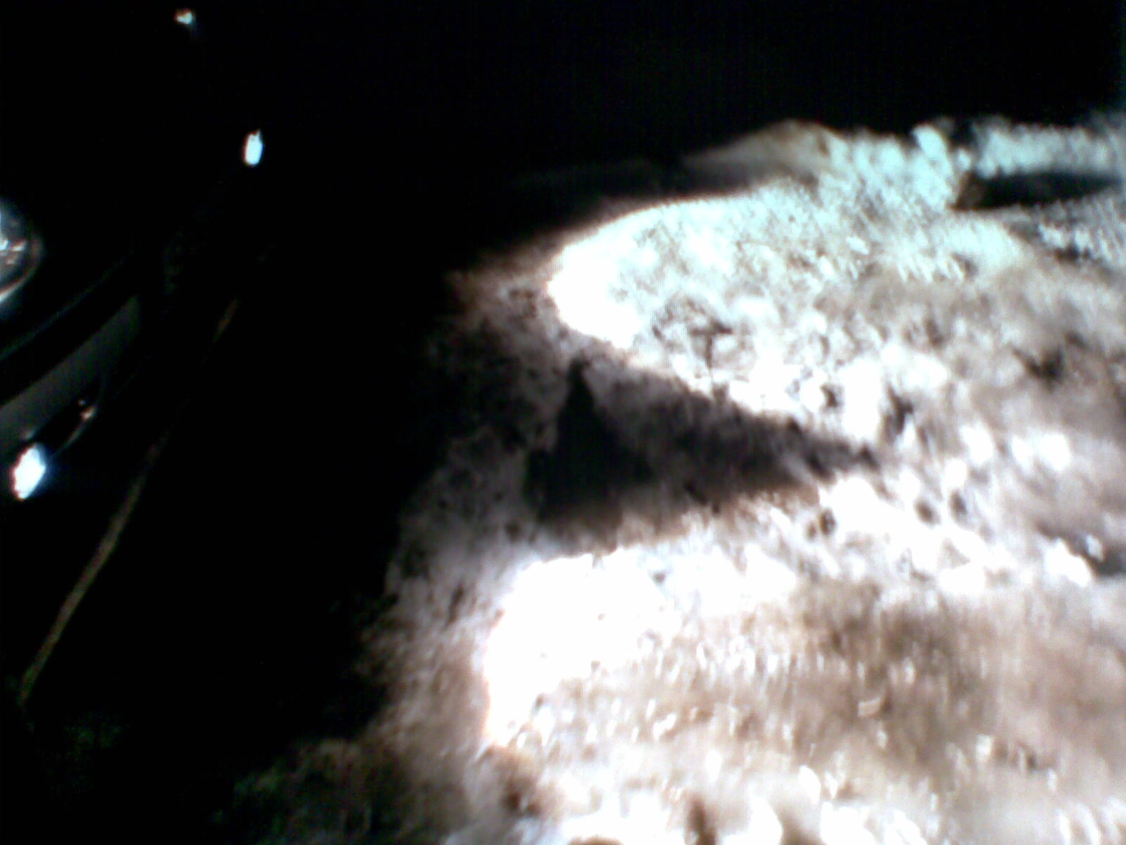

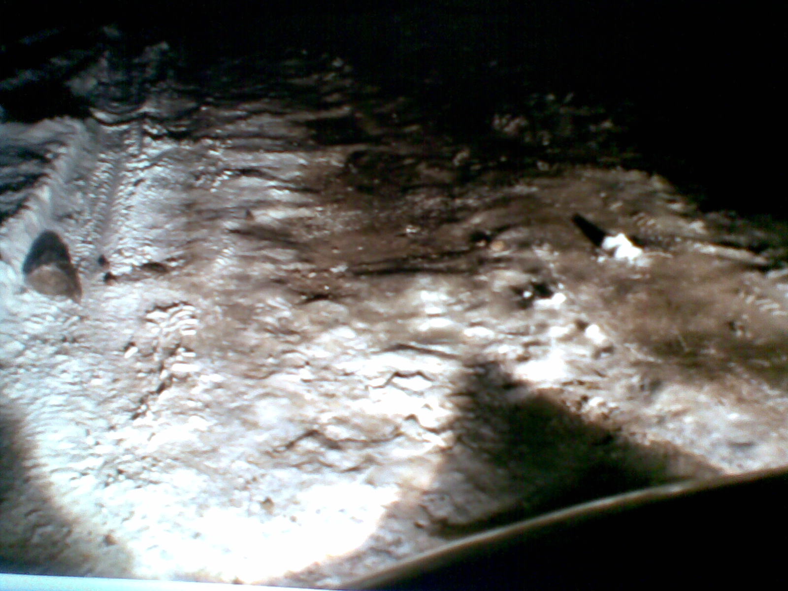

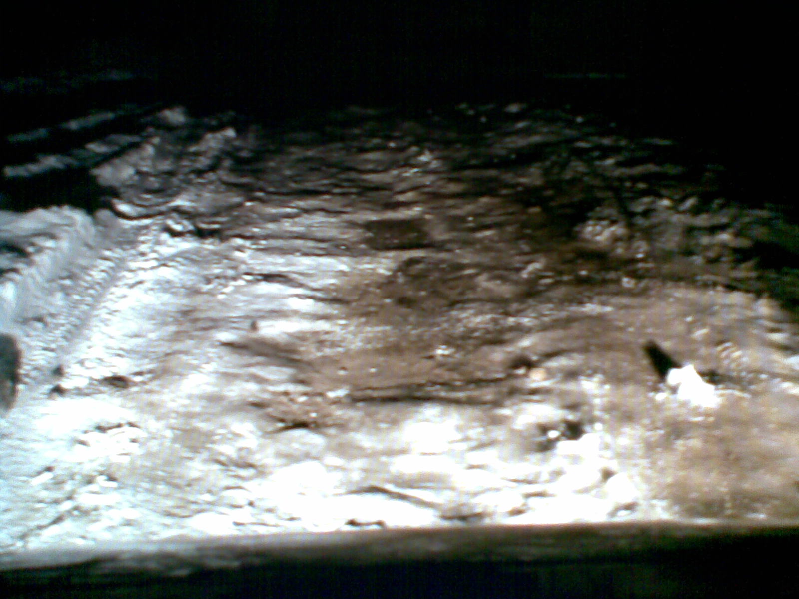

ma mai am tot vazut pe tot felu de forumuri ca cica proiectoarele de ceata nu te-ar ajuta deloc am achizitionat de 2 zile proiectoare de ceata cu tot cu grile si pe lupe si vreau sa va contrazic ca proiectoarele mele au reglaj manual si bate ca fasa scurta ati auzit bine bate ca faza scurta o sa adaug si o poza sa va convingeti

Dupa cum am promis pozele cu proiectoarele de golf 4 in bara post-42528-1235915787_thumb.jpgpost-42528-1235915800_thumb.jpg
Modificat de trandafir
Si ce ar trebui sa vedem acolo? Trebuia o comparatie intre un golf cu ele in far si unul cu ele in bara in aceeasi poza.
nu trebuie sa iti fac tie o comparatie ca tu habar nu ai ca proiectoare am eu pe golf si vorbesti si tu sa nu taci eu ti-am aratat cat de bine lumineaza, arata-mi tu alte poze cu proiectoare de ceata care lumineaza asa bine

Sper ca vor fi folosite doar pe timp de ceata, ca altfel nu mi-as dori sa vin de pe contrasens noaptea.
Sunt chiar prea puternice, as zice ca un far cu xenon bine reglat s-ar dovedi mai practic si mai util, dar fiecare cu gusturile lui.
Eu nu cred ca vor fi folosite DOAR pe timp de ceata.... Sunt "modificate" special pentru orbit tot ce vine de pe contrasens. A zis-o chiar el "daca te dai in vant dupa orbirea celorlanti participanti la trafic poti sa le modifici sa bata ca faza lunga". :ceuameni:

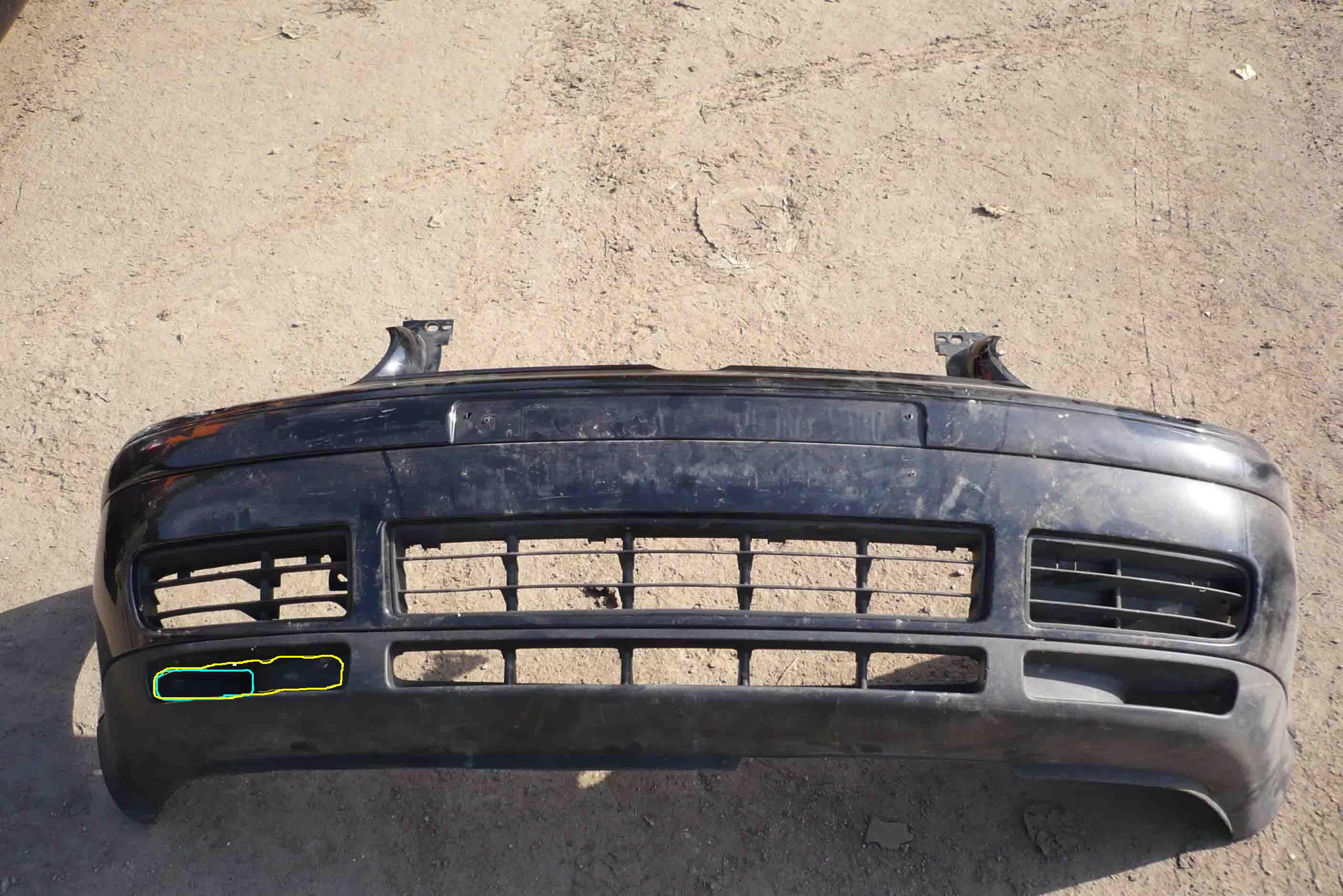

Si pe mine ma bate gandul rau de tot sa-mi pun proiectoare in bara(exclus Hella-prea scumpe pt bugetul meu) dar inca mai caut solutii pt compensarea fluxului de aer obturat de proiector.Am gasit si o varianta dar,totusi,nu cred ca ar compensa 100% ce se pierde prin montarea proiectorului.Mi-am achizitionat o prelungire bara de VR6 (vezi poza) la care vreau sa decupez fanta din dreptul intercoolerului si,folosind un burlan flexibil,sa duc aerul captat de acea fanta spre intercooler,marind astfel fluxul de aer.Acuma am 2 mici probleme: nu stiu cat de mult sa decupez acea fanta(am 2 variante,cele desenate in poza) si nici daca aceasta modificare ar aduce racirea aerului din intercooler in parametrii normali.Daca gasesc o rezolvare optima va anunt.
