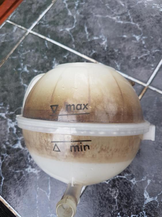

Bună ziua, am cumpărat acum o lună un polo  14 16 valve benzina  ( cod motor BKY) din 2006 și am observat pe pereții vasului de expansiune în partea de sus acolo unde nu este antigel ceva de culoare neagra și lipicioasă .
Antigenul este curat adică este roz dacă cineva s-a întâlnit cu această problemă și cum a rezolvat-o.
Am întrebat pe cel care a adus mașina și a zis că el a schimbat doar garnitura de la termostat deoarece pierdea antigel pe acolo.

Cred ca ti-a fiert apa , garnitura de fabuloasă   , a pătruns ulei in vas
