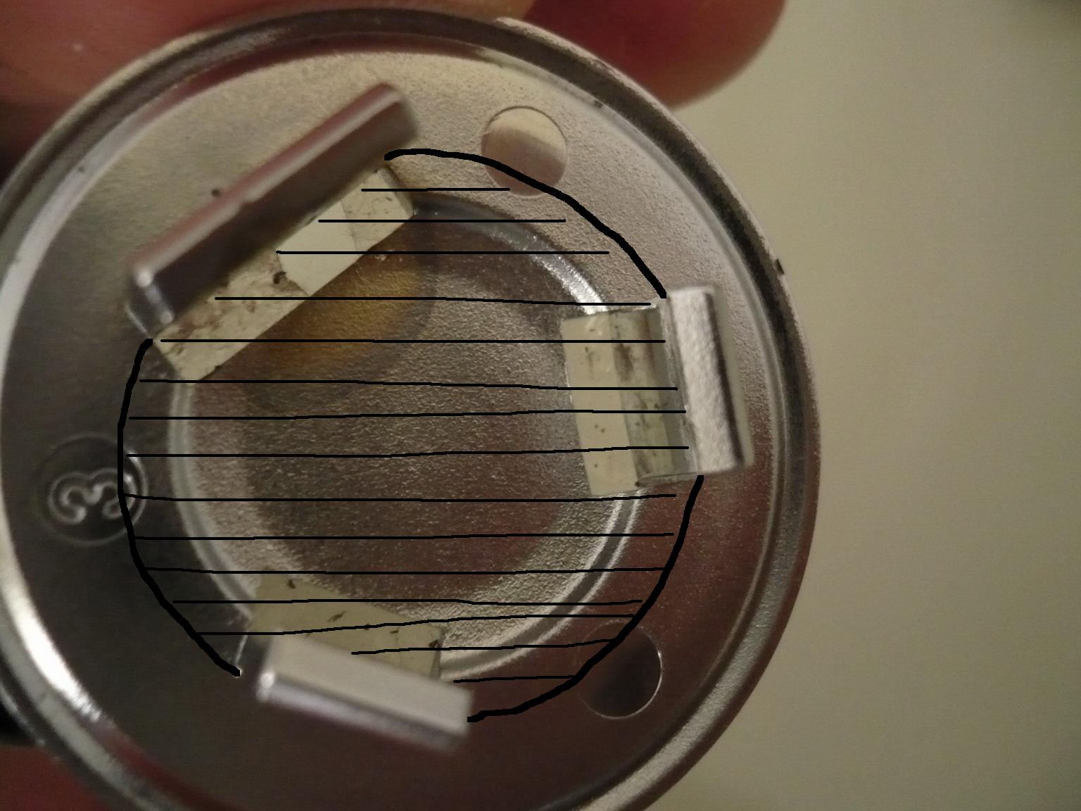

Problema acelui plastic poate fi rezovata usor,decupand partea hasurata.Obtin asfel un spatiu gol cu diametru de 22 mm
Bun. Partea cu decupatul am inteles-o. Dar cum faci ca schema teptelor din plasticul negru sa fie transparenta pentru a putea trece lumina prin ea?

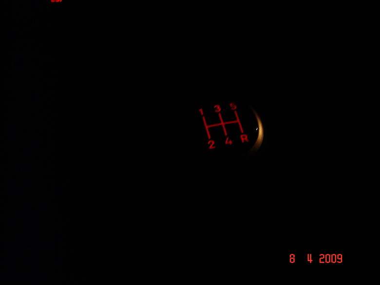

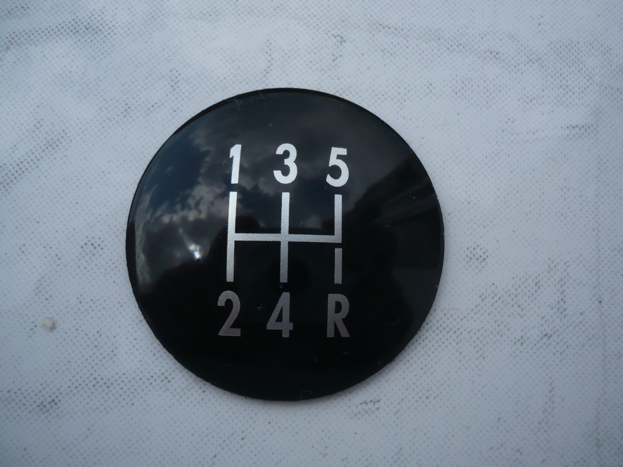

E si acum vine problema careia nu i-am gasit o rezolvare satisfacatoare Nu reusesc sa imprim ultimul desen la o calitate buna pentru al lipii pe partea cu desenele originale care sa sterg foarte usor. Restul....usor de realizat cu mentiunea ca voi pune 3 leduri SMD unul albastru care va lumina liniile si 2 rosii pentru cifre bine inteles cu separatoare intre ele sa nu sa amestece luminile.Cam asta e desenul [ultima poza]
Desenul va fii cu ceva mai mic [22] nu cat are acum 25 mm diagonala cercului in care se incadreaza
Plasticul nu e deloc negru ci e vopsit , merge si cu unghia vopseaua jos
Tot ce trebuie e sa lipesc un desen cu un contur bun ceea ce o imprimanta de '' casa '' nu poate face
Ceva idei in a crea acel desen ar fi bine venite. Am facut desenul pe o foaie de imprimanta si nu a iesit conturul cifrelor perfect.
Problema e ca , acel plastic vopsit cu negru, peste schema vitezelor, nu merge iluminat din interior. Grea problema.

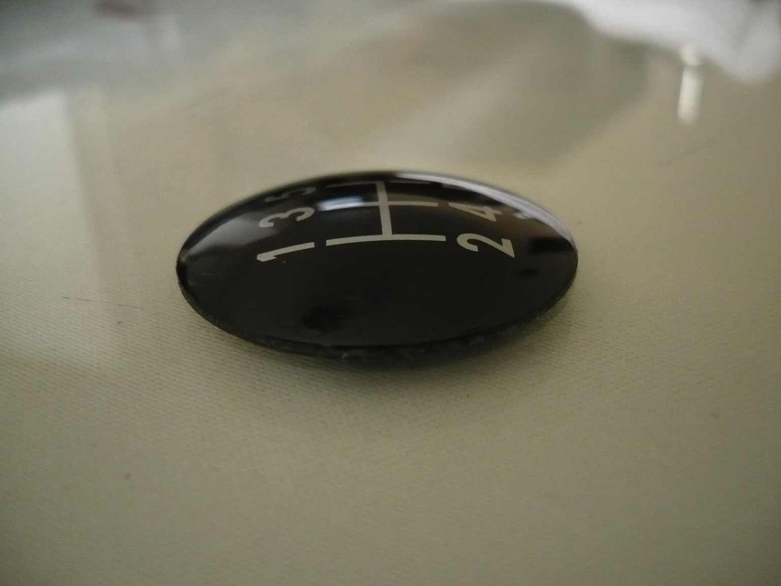

Am rezolvat problema.Am scos capacul de la nuca schimbatorului, am scos si capacul acela de plastic unde sunt inscriptionate vitezele si partea deteriorata am mascat-o cu un marker negru permanent. A iesit ok. am avut noroc ca nu a fost deteriorata inscriptia aceea argintie cu vitezele. Nici nu se cunoaste. Multumesc de sfaturi. Paste fericit!
